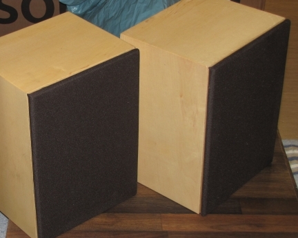

    ich habe mir zwei Standboxen Alto Line gekauft. Das Einzige was mich an den
    Lautsprechern stört ist, dass sie keine Abdeckungen auf den Lautsprechern haben.
    (...ich sehe meine Frau schon staubsaugen. Und ratsch. )
    Was für Abdeckungen kann man da verwenden, bzw. gibt es solche kpl. Front-
    abdeckungen fertig zu kaufen?
    Vielleicht kennt sich jemand mit dem Lautsprechertyp aus und kann mir einen
    Tip geben.
    liebe Grüsse ... Patrick

    Hallo patrick!
    Es gibt meines wissens runde original visatonabdeckungen
    Schöne Grüsse aus Österreich!
    Rainer
      • 28862
      Alternativ fertigst du aus einer dünnen, stablinen Platte einen Rahmen uns beziehst ihn mit Akustikstoff. Diesen mit dünnen Nägeln auf die Front befestigen.
        • 12251
        Kuckst du hier
        Es ist im Prinzip eine Platte, in der die LS Öffnungen großzügig herausgeschnitten und mit LS-Stoff bespannt sind.
        Kantenverundungen nicht vergessen, da sich diese sonst durch den Stoff abzeichnen.
