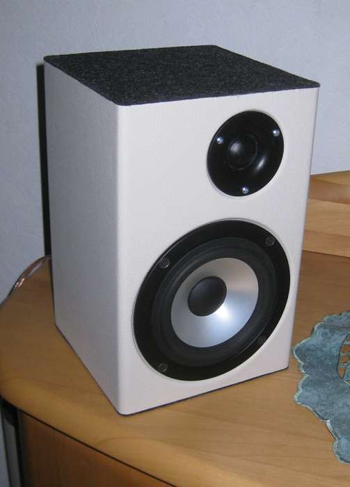

    Hallo Forum,
    ich hoffe ihr könnt ein bisschen Licht ins Dunkel bringen.
    Folgende Situation: Ich habe hier ein schönes kleines Gehäuse für einen Regallautsprecher. Innenvolumen sind 6 Liter.
    Ich habe nun gemerkt, das die Chassisausschnitte für den Tiefmitteltöner exakt auf den W130S (4 Ohm, 8 Ohm) passt und der Ausschnitt für den Hochtöner genau auf den DT94 passt.
    Mit der Vorraussetzung 6 Liter, W130S und DT94 bin ich auf die Suche gegangen und habe hier im Forum 3 Vorschläge gefunden.
    Keller Mini W130S DT94 (http://www.visaton.de/vb/showthread.php?t=21029)
    Regalo (http://www.visaton.de/vb/showthread.php?t=14186)
    Visaton Petite (http://www.visaton.de/vb/showthread.php?t=9523)
    Jetzt zu meinen Fragen:
    - Der W130S wird teilweise mit 8 Ohm verbaut (Keller Mini/Visaton Petite), aber auch in der 4 Ohm Variante (Regalo). Gibt es dafür Gründe? Ist es ratsamer den 8 Ohm oder den 4 Ohm-W130S zu benutzen? Unterscheiden sich beide im Ton?
    - Gehäuse-Prinzip: Keller Mini/Visaton Petite sind geschlossene Boxen. Bei der Regalo weiß ich es nicht genau, aber der Erbauer schreibt hier auch, das man ein BR-Rohr einsetzen könnte. Hängt das auch mit den 4 Ohm der Regalo zusammen, das man die auch als Bassreflex-Lautsprecher bauen kann?
    - Zu guter Letzt wird in diesem Thread davon gesprochen, das man auch einfach die Frequenzweiche der ALTO I nehmen könnte, da der W130S und der W170S gut miteinander tauschbar sind. Was ist davon zu halten?Gegenüber den Frequenzweichen der anderen Bauvorschläge ist die Frequenzweiche der ALTO I einigermaßen einfach gehalten, das würde mir als Nicht-Elektrofachmann sehr entgegenkommen .
    Ich hoffe ihr könnt mir weiterhelfen und schonmal Danke im Voraus!

    Wenn du eine Regalbox konzipieren willst, dann empfehle ich dir den Bauplan der Regalo. Das ist eine geschlossene Box mit dem W130S 4 Ohm. Die 4 Ohm – Version hat den besseren Frequenzgang bis 4000 Hz.
    Die Regal ist nicht nur simuliert, sondern auch bei Visaton gemessen worden. BR als Regalbox kann ich nicht empfehlen, da dann das BR-Rohr in die Front eingebaut werden muß. Über das Rohr in der Schallwand werden dann auch Mitteltöne aus dem Gehäuse in den Raum abgestrahlt.
    6 L Innenvolumen ist für den TT fast zu knapp bemessen. Hier würde ich eine GHP-Konstruktion (Geschlossene Box mit Hochpass) vorschlagen. Das linearisiert den TT-Bereich und verbessert den TT-Frequenzgang bzgl. der unteren Grenzfrequenz. Vor der TT-Reihenspule (nimm 1,5 mH mit möglichst geringem Innen-Widerstand) wird ein Kondensator von 860 uF geschaltet. Die 860 uF (Elko rauh, pipolar) erreicht man durch Parallelschaltung von 1 x 470 uF + 1 x 390 uF.
    Gruß Rainer
      Danke Rainer, das bringt mich schonmal weiter. Tendiere immer mehr zu einem Versuch mit der Regalo
      Ich habe mir mal in BoxSim die Daten der Regalo angeschaut. Die Maße unter dem Punkt "gemeinsames Außengehäuse" sind 26 x 20 x 20cm (HxBxT)=10,4L Volumen. Mein vorhandenes Gehäuse hat die Außenmaße 29,7 x 18,1 x 19,4 cm (HxBxT)=10,4L Volumen! Sollte also ziemlich gut mit der Regalo-Berechnung hinhauen.
      Bei "TT-Reihenspule (nimm 1,5 mH mit möglichst geringem Innen-Widerstand)" meinst du, die beiden Spulen mit 1x 0,47 mH (0,3 Ohm) und 1x 1,00 mH (0,5 Ohm) kann man zu 1x 1,5 mH zusammenfassen? Also z.B. die VISATON SP-Spule / 1,5 mH / 0,6 mm.
      Und dann davor die Parallelschaltung von 1 x 470 uF + 1 x 390 uF als Hochpass für die GHP-Konstruktion
        Ja, Reim hatte die 2 Spulen aus seinem Bestand. Das ist nicht zweckmäßig. Nimm die Visaton SP 1,5 mH / 1,0 mm. 0,6 mm Drahtdurchmesser ist zu hochohmig
        Und dann davor die Parallelschaltung von 1 x 470 uF + 1 x 390 uF als Hochpass für die GHP-Konstruktion - Ja !

            die Bauteile für den Umbau zur Regalo trudeln so langsam alle ein. Jetzt kam gerade die Frage nach der Dämmung auf
            Wie ist die Regalo eigentlich gedämmt? Finde keine Antwort in den verschiedenen Threads

              Hi.. ich weiß nicht warum Dir hier keiner Antwortet, aber ich würde so auf 100% dämpfen, das wäre dann bei deinem Volumen ein guter 1/4 Sack von dem Visaton Dämpfungsmaterial (20L). Sind 2 Matten, die man nochmal aufteilen kann, geht also gut. Alles locker verteilen und sollte gut sein.
              Kennst Du das hier?
              http://www.visaton.de/de/techn_grund...daempfung.html
              Meistens werden die Visaton Bauvorschläge mit kleinen Gehäusen mit 100% Füllungsgrad bedämpft.

                Hallo Matthias, danke für die Einschätzung und den Link. Das wird dann meine erste Richtmarke, das Gehäuse auf 100% zu dämpfen.

                  Gerne. War nen bischen blöd jetzt von 100% zu sprechen, hast Du aber verstanden, was die 100% sind. also quasi 1:1 20L Dämfungsmaterial zu 20L Gehäuse= 100%.
