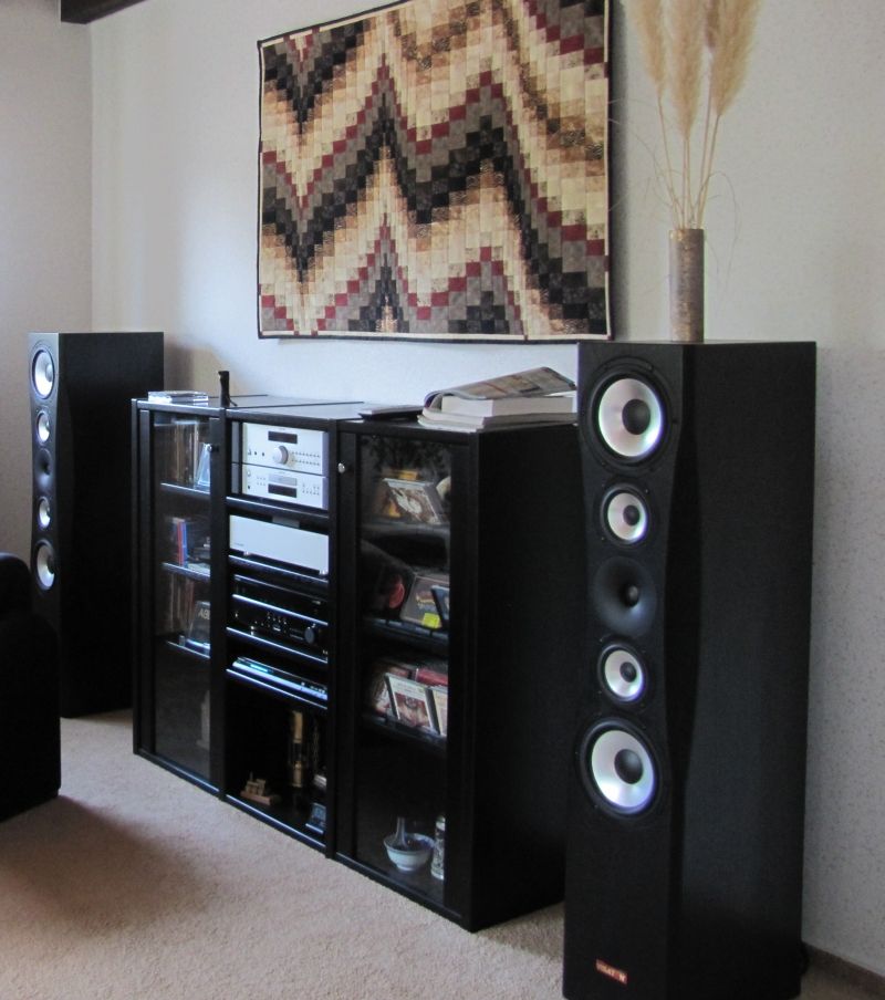

                            Ich kann halt leider die Räumlichkeiten nicht ändern. Wenn ich die Bilder hier sehe von manchen Usern, dann wrede ich schon neidisch. So einen Höhrplatz hätte ich schon auch gerne. Muss mich aber halt mit den räumlichen und familiären Gegebenheiten zufreiden geben.
