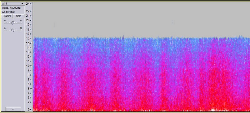

                              @ Uwe:
                              Hier ein Spektreogramm eines der Signale.
Ansichten: 1
Größe: 76,8 KB
                              Der FRS5X ist locker laut genug so das ich den "Verstärker" herabregeln muß..
                              Hinter dem Regal ist eine Wand, ja.
                              Brauch ich den Höcker bei 160Hz?
                              Keine Ahnung, ich bin Elektroakustischer Laie...
                              Die blaue Kurve sieht gut aus.
