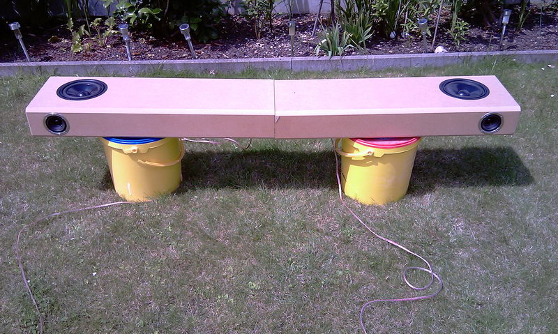

      Vielen Dank für die ganzen Antworten !
      Ich habe das System bestehend aus dem Stella Light Bausatz und dem IMG Stage Line 210akb DSP zusammengebaut und bin erfreut das es funktioniert.
      Zwar funktioniert das System, klingt aber irgendwie flach.
      Bässe sind meiner Meinung nach wenig vorhanden aber die Höhen sind sehr gut finde ich.
      Liegt das am Verstärker das die Bässe nicht kräftig genug sind weil er zu wenig Leistung hat oder an etwas anderes ?
      Vielen Dank im Vorraus !
          Mit Sicherheit etwas anderes:
          - Bassgehäuse mit richtigem Volumen und dicht ?
          - Reflexrohr mit richtiger Länge ?
          - Dämmmaterial laut Anleitung ?
          - Kein Fehler in der Weiche ?
          - DSP deaktiviert, bzw. macht sicher keinen Blödsinn ?
          - Linker und rechter Kanal nicht zueinander verpolt ?
          - Ansonsten ist die Stella Light kein "Bass-Monster" !
          - Ggf. kann man mit dem DSP maßvoll etwas nachhelfen (wer hat Erfahrungen mit dem Monacor-DSP ?)

              Danke für die Antworten !
              @mechanic
              Zum Volumen kann ich nicht sagen ob es passt. Das Volumen des Tieftongehäuses beträgt ca. 30Liter und verbaut ist ein 6,5 Zoll Tieftöner
              Dämmaterial laut Anleitung wird nicht funktionieren da mein Gehäuse anders als das Stella Light gehäuse aussieht, aber mit oder ohne Dämmung höre ich keinen Unterschied
              Fehler in der Weiche sind keine vorhanden
              Reflexrohr habe ich nicht verbaut
                • 2348
                Der Lautsprecher ist ausgelegt mit einem definierten Volumen (17 Liter), einer definierten Menge Dämmmaterial (2 Pack) und einem definiert gekürzten Reflexrohr (BR 19.24 / 170 mm lang) eine ausgewogene Basswiedergabe zu bringen.
                Alles andere ergibt (ohne gezielte Entwicklung) leider halt - irgendwas
                P.S. Das Bass-Reflexrohr wird verwendet, um mit gegebenen Volumen mehr Bass zu bekommen ...
