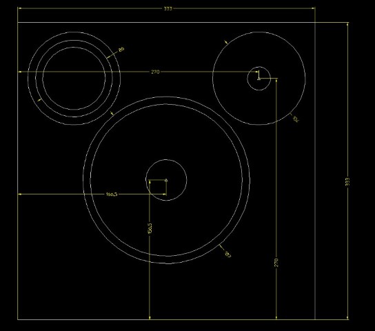

    Hallo zusammen…
    Ich wollte schon lange mal eine Box für meinen kleinen Sohnemann bauen.
    Er ist zwar erst 4 1/2 Jahre jung, aber Musik fasziniert ihn schon seit Jahren.

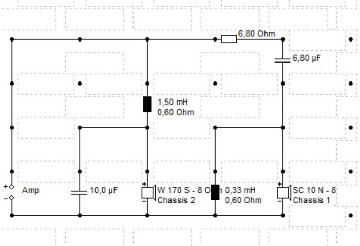

    Inspiriert von der Sparbox werde ich eine Regalbox bauen die in ein Ikea Expedit Fach rein passt. Es soll kein GHP sondern eine BR Box werden, die BR-Öffnung möchte ich gegen vorne machen, so dass der HT und das BR Rohr optisch wie die Ohren von Micky aussehen. Es ist eine Spassbox, also kein HighEnd Anspruch. Masse 333x333x333mm Volumen 25 Liter.
    Ich hab die Weiche aus dem Sparbox-Thread geklaut , genaugenommen die von Ubix und ein wenig daran rumgefummelt.
    Was meint ihr? Kann man das so machen, oder gibt es Verbesserungsvorschläge?
    Danke Euch im Voraus
    Gruss Toni

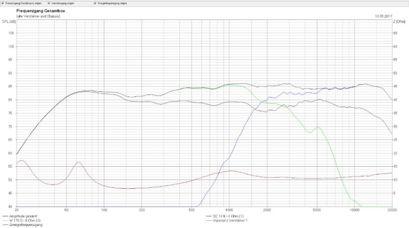

    Guten Morgen.
    Ich bin ja kein Profi, bin mir aber nicht sicher ob das für die Kalotte nicht zu tief getrennt ist. Laut Visaton Homepage ist die Kalotte für den Einsatz ab 3000Hz.
    • F.H.
      • 05.10.2011
      • 1014
      Wegen der tiefen Trennung habe ich keine Bedenken, denn der Hochtöner ist sehr stark abgesenkt, der Pegel wird schon ab 5 kHz nach unten hin reduziert und es werden bestimmt keine Disco-Lautstärken verlangt.
      Der etwas geringere Pegel im Bass- / Grundtonbereich ist auch sinnvoll, da bei einer Regalbox durch die effektiv vergrößerte Schallwand eine Anhebung in diesem Bereich zu erwarten ist. Ich glaube, dass dem Kleinen die Box Spaß machen wird.

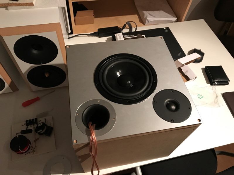

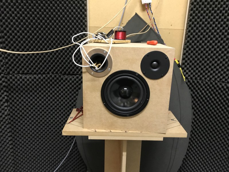

                Geht nicht gerade rasant voran mit der MickyMouse, aber ganz untätig war ich nicht.

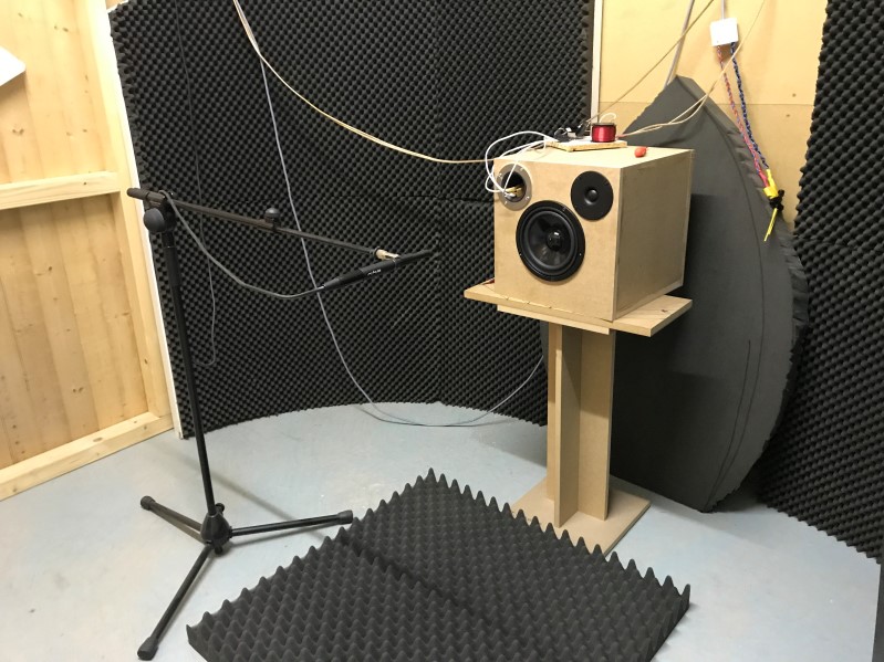

                Hab die Gehäuse fertig gestellt und die Weiche drangehängt. Gehört hab ich mal nur Mono, und das war mal nicht ganz verkehrt. Macht gut Wind
                Die Box hab ich gestern zu zwei Freunden gebracht die mir nächste Woche das Ganze mal ausmessen werden. Für mich persönlich spannend zu sehen, was die Simu und "Wirklichkeit" gemein haben.
                Ausführliche Messungen folgen..
                Da die Micky ja in ein Ikea Expedit gestellt rein kommt, werde ich nur die Front mit Alu beplanken und ein Schutzgitter mit Lochblech/Micky-Kopf stanzen.
                Das wird hoffentlich so ich ich es mir vorstelle.. werde berichten
