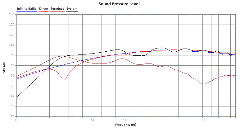

        Ahoi laguna,
        ich hab vor kurzem auch zwei Quadral Vulkan bekommen und gerettet.
        Ich hab lange nach Ersatz für die Isophon PSL 265/180 gesucht. Zu beachten ist vorallem, dass der Isophon PSL 265/180 OEM anders beschichtet ist und sich von den TSPs weniger eignet als der echte alte PSL 265/180.
        Ich hab mit Leonard Audio TML eine Simulation der Transmissionline von der Quadral Vulkan gemacht, mit korrekter Linie und bedämpfung.
        Der TIW 250 XS ist nicht so sehr für die TML geeignet. Der wird etwas zum dröhnen neigen und dabei doch weniger Tiefbass bringen. Der TIW 250 XS ist super für Bassreflex aber nicht so sehr für Transmissionlines geeignet.
        Ein geeigneter Ersatz für die Isophon Chassis wäre ein W 250 S mit zusätlicher Masse auf der Membran (ca. 30g) oder der alte WSP 26 S.
        Ein Mivoc AW 3000 würde mit ein paar abstrichen in der Linearität aber noch mehr Tiefgang auch gehen. Bei dem muss dann aber heftig am Korb gesägt werden, da er schon ein 12"er ist und viel linearer als mit einem TIW 250 XS ist es auch nicht. Die beste Lösung sollte der W 250 S mit Zusatzmasse oder die Reparatur der Isophon Chassis sein.
        Ich hab bei mir die Isophon Chassis dann letzendlich selber repariert. Mussten zum Glück nur neu zentriert werden. Ansonsten ist für alte Isophon Chassis Lup Berlin die richtige Adresse.
        http://www.lup-berlin.de/
        Wenn Interesse besteht kann ich die Simus hochladen oder auch mal noch ein anderes Chassis in die simulierte Linie werfen.
        Was ist mit den alten Treibern aus den Vulkanen? Warum hast du Mittelton und Hochton auch neu gemacht?
        Grüße | __sIVIn

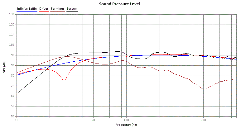

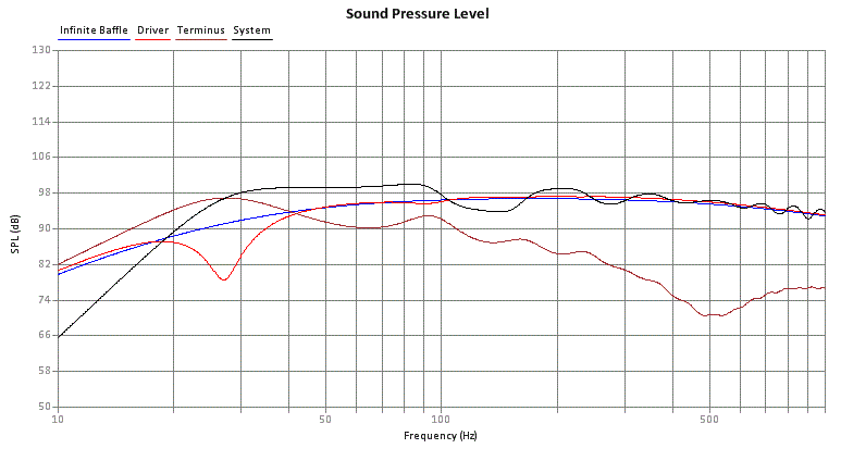

            Da sind mal meine Simulationen. Die Welt geht wie du ja auch schon gehört hast mit dem TIW nicht unter, ist ja auch kein schlechter Treiber.
            Das aktiv weichen wird viel an den Vulkanen verbessern. Die originalen Weichen waren damals wirklich nicht besonders gut ausgelegt. Mit der MK III ist die Weiche deutlich besser geworden, war aber immernoch fern von superb. Ich hatte mir für meine eigentlich Vulkan MKIII (in der aber die alten Isophon PSL 265/180 als TT drin waren ) neue Passivweichen gebaut.
            Nur um die Technics Bandchenhöchtoner ist es etwas schade. Die waren wirklich gut, vorallem der TH-800 aus MK III und höher. Den TH-400 der bei dir drin gewesen sein sollte würde ich aber auch einer DSM 25 vorziehen.
            Hättest du vor ein paar Monaten geschrieben wäre ich jetzt sauscharf auf die alten Teiber. Inzwischen ist mein Center ala Wotan MK III zu den Vulkanen aber schon fertig .
            Grüße | __sIVIn
            Zuletzt geändert von __sIVIn; 26.03.2017, 16:42.

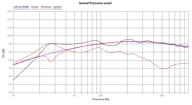

              Sind diese 98dB der max. erreichbare Schallpegel?
              • kboe
                • 28.09.2003
                • 1914
                simu....
                also hier die ajhorn simu mit nach bestem wissen und gewissen abgemessener zeichnung
                komplett unbedämpft und in freier aufstellung!
                wie gesagt, das schaut nicht so schlecht aus. ein TML-Loch bei ~100 Hz ist allenfalls sichtbar
