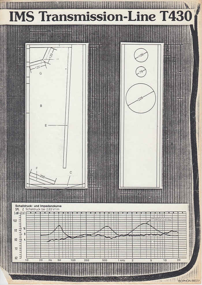

    Da es Transmissionsline ist, ist das Finden eine ähnlichen Chassis nicht trivial (bei BR wärs einfacher und bei CB ganz einfach). Mit der Aktivweiche läßt sich natürlich einiges ausbügeln
    Laut BassCAD.exe ist die Eignung des TiW250xs für Transmissionsline schlecht (1 Stern von 5; CB 2 Sterne, BR 5 Sterne)

        wenn du die abmessungen der line mal rausmessen kannst, würd ich dir das in AJHorn simulieren.
        das allgemeine blabla, von wegen eignung für dies und das ist genau das, nämlich allgemeines blabla.
        wenn du genaues wissen willst, brauchst du genaue angaben....

              gibts denn nirgends eine schnittzeichnung von der quadral wo man ein paar abmessungen abnehmen könnte??
              • andi_m
                • 26.09.2004
                • 1435
                Hallo zusammen
                Habe hier einen Bauplan der der damaligen Vulkan entsprechen sollte.
                Gebe aber keine Garantie
                Gruss Andi_m

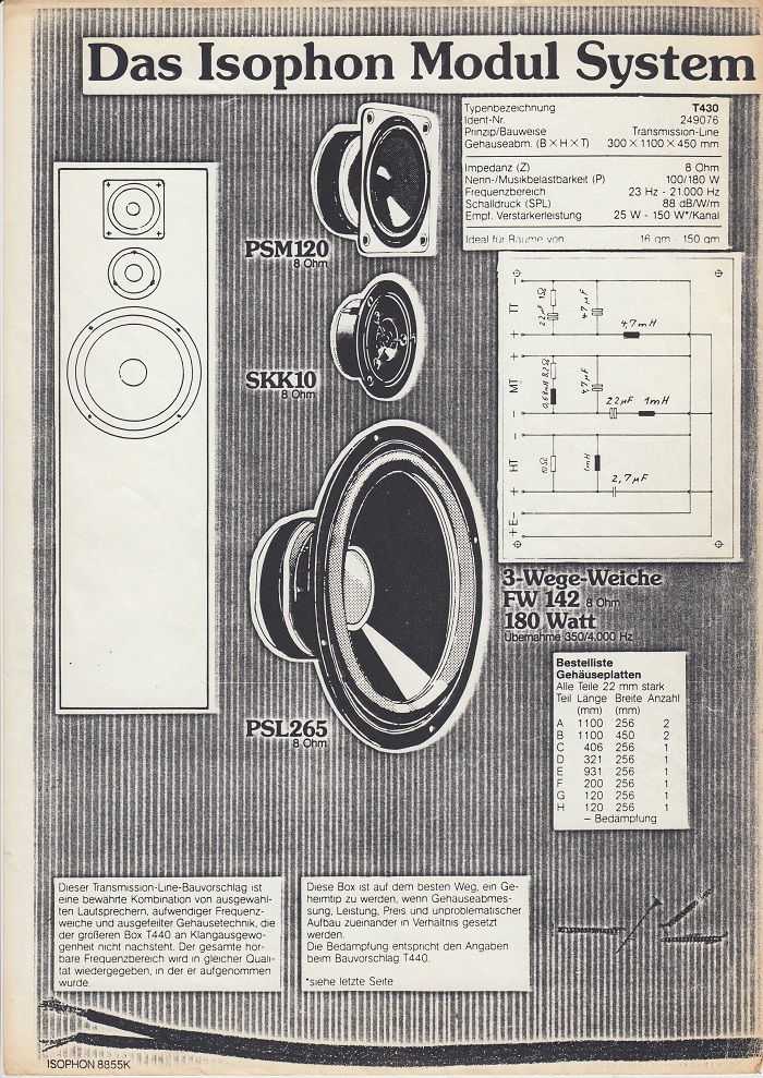

                  Nachdem es den Isophon PSL265 eh noch gibt, erübrigt sich doch das Ganze. Den hinein und fertig
                  http://www.kochaudio.de/shop/isophon-p-1984.html

                        • 3175
                        Im alten Bernd Stark (er hat meines Wissens die Vulkan und andere Quadral LS entwickelt) gibt es eine Version mit dem Technics Bändchen und einem 12". Als MT wurde glauche ich auch der Isophon PSM120 eingesetzt. Ob es den Bauvorschlag in den neueren Auflagen noch gibt, weiß ich allerdings nicht.
                        Viele Grüße,
                        Christoph
                        EDIT: Die Version im Stark Buch hatte im Gegensatz zu den Isophon Vorschlägen die originale Anordnung des TT Chassis ganz oben dann aber im Ggs. zur Vulkan den HT darunter und den MT ganz unten.
                        EDIT 2: Man muss auf der LUP Seite nur weiter runter scrollen. Hier der direkte Link zum zip-file: http://lup-berlin.de/archiv/Bausatz/stark1.zip
                        EDIT 3: HSB hat auch einen Bauvorschlag einer TML im Vulkan Style mit preisgünstiger Visaton Bestückung: https://hifi-selbstbau.de/bauvorschl...mit-250mm-bass

                          Also von den TSP her, sollte der W250S den Isophon ganz gut ersetzen...
                          http://www.radiomuseum.org/r/isophon...r_psl_265.html

                            Die Line dieser Boxen hat leider nichts mit den Bauvorschlägen der
                            alten Isophon Boxen zu tun.Die Entwicklung der Quadral, Titan aus den
                            80er Jahren hat meines Wissens ein Herr Schaper (oder so ähnlich)der
                            ber Quadral war entwickelt.Die Line ist nicht aus einfachen rechtwinkligen
                            Brettern aufgebaut.Der Kanal ist nach hinten dreieckig bis zur Rückwand und
                            teilt sich unten auf und läuft dann rechts und links wieder nach oben.Dann gibt
                            es noch Verjüngungen und Verengungen.Vielleicht kann ich mal nach Visaton
                              Der wird in der Tat des öfteren als Ersatz empfohlen....
                              Was nicht unbedingt ein Nachteil sein muß:
