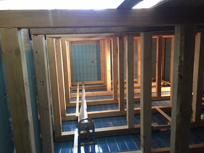

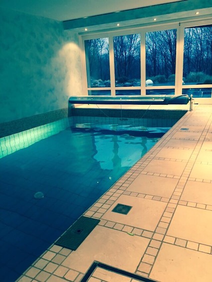

    ich habe mehr oder weniger spontan angefangen, ein Schwimmbad in ein Kino zu verwandeln.
    Das schon zum zweiten Mal. In den Anfängen von Dolby Surround hatte ich dort einen gebrauchten Röhrenprojektor Sony VPH 1270 und ein Teufelsystem M300/3000 sowie ein hinteres Array aus 8 M80. Und jede Menge Spass, da der Boden bei tiefen Frequenzen in mitschwang. (grandios der Raketenstart Apollo 13 auf Laserdic. Habe später mal Buttkicker probiert, kein Vergleich.
    In meinem jugendlichen Leichtsinn dachte ich, dass man das mit einem vollen Set Voxen 251 (G25FFl, Al130, TIW 250)incl. Dipole und einem Sub-Tl noch toppen könnte.
    Voll daneben. Mein damaliger Receiver stieg bei den Voxen aus und als das mittels Endstufen behoben war, habe ich das Gewummer aus allen Boxen nicht in den Griff bekommen.
    Tl-Sub verkauft, Voxen in Kellerbar und Kinderzimmer, abgespecktes Kino im Wohnzimmer.
    Für die Kinder habe ich dann das Schwimmbad wieder in Betrieb genommen.
    Nun sind sie langsam leider aus dem Haus und ich schwimme nicht!

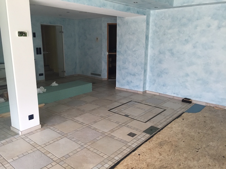

    Da ich gerade eine Menge Kanthölzer und OSB Platten von einer Messe hatte, habe ich Wasser rausgelassen und losgelegt. (Bilder versuche ich gleich hochzuladen)
    Diesmal mit hoffentlich mehr Verstand, da ich mich in der Zwischenzeit intensiv mit der Thematik befasst habe.
    Das ganze soll rückzurüsten sein, denn wer weiß, wenn mal Enkel da sind....
    Der Raum ist quaderförmig bis auf die teilweise umlaufenden Decken kästen von 20cn Tiefe 7,0 x 4,9 x 2,4 m (Trennwand zum Vorraum wird noch gebaut)
    Erste Sitzreihe bei ca 4,5-5m
    Es wird nach DEDE Prinzip gedämmt. Für die Leinwandseite habe ich noch ca 12 qm 200er Holzweichfaser. Ansonsten angedacht Basotectplatten für Deckensegel vorne und hinten? sowie Seitenwände teilweise. Rückseite (Fensteranlage) muss ich mir noch etwas einfallen lassen.
