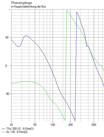

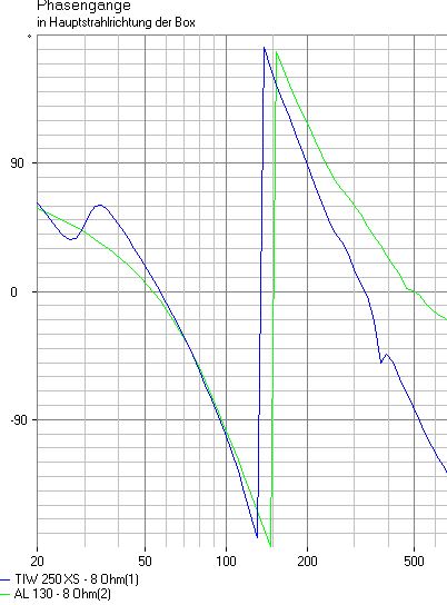

                    • 28432
                    Wie schon oft von mir geschrieben, stimmt die Phasenbeziehung bei der Vox (TT-MT) nicht gut. Eine Teilaktivierung wirkt Wunder.
                    Das agressive liegt am Raum und/oder der zu lauten Abstrahlung unter Winkeln um die 5 kHz, da helfen Absorber an den Raumwänden und/oder ein Saugkreis in diesem Bereich.

                        Teilaktivierung ist hier beschrieben.
                        Nach längeren Hörsitzungen mit fortwährendem Umschalten zwischen der Standard VOX und der teilaktiven sind die Vorteile klar erkennbar (auch im Blindtest zu 100%): Eine bessere, klarer fokussierte Bühnenabbildung, vor allem bei tiefen Stimmen, da jetzt auch der komplette Grundtonbereich von vorne kommt, und der phasen- und laufzeitmäßig äusserst schwierige Übergang vom TT zum MT in einem unkritischeren Bereich liegt. Die Wellenlängen im Übernahmebereich sind nun so groß, dass der seitliche Einbau sich nicht mehr so negativ auswirkt. Ausserdem konnte ich bei der neuen "2-Wege" Weiche die Linearität im Grundtonbereich noch weiter verbessern, wodurch die VOX jetzt noch unverfälschter klingt. Eine negative Auswirkung auf den Kickbassbereich konnte ich überhaupt nicht feststellen, ganz im Gegenteil. Der wirkliche Kickbass, der schnell und dynamisch klingen soll, kommt jetzt auch von den beiden AL 130, die durchaus in der Lage sind, diesen adäquat wiederzugeben, und das schneller und präziser als der TIW 300.
                        Alles in allem kann man sagen, dass es mit der Teilaktivierung gelungen ist, die leichten systembedingten Schwächen der VOX durch den seitlichen Einbau des Tieftöners deutlich zu reduzieren, wodurch der Lautsprecher auf ganzer Linie dazugewonnen hat. Ausserdem bietet ein aktivierter Basszweig den nicht zu unterschätzenden Vorteil, dass sämtliche Parameter wie Pegel, Trennfrequenz und Phase an den Raum, den Geschmack und die Musik angepasst werden können, was wirklich sehr komfortabel ist. Ausserdem kann mit einem entsprechenden Bassmodul ein Bassboost bei 20 Hz eingeschaltet werden, welcher die untere Grenzfrequenz der VOX 301 noch um einige Hz nach unten verschiebt. Dieser Effekt konnte bei uns im Hörraum bei entsprechender Musik deutlich wahrgenommen werden.
                        Die VOX 301 ist und bleibt ein sehr guter Lautsprecher, aber die teilaktive VOX 301 ist tatsächlich der bessere Lautsprecher.
                        Das gilt noch mehr für die 252/253
                        http://www.visaton.de/vb/showthread....eilaktivierung
                        Dadurch wird die Phasenbeziehung besser, Impulse werden knackiger un der Frequenzgang besser. Mehrfach erprobt hier im Forum und bestätigt.
