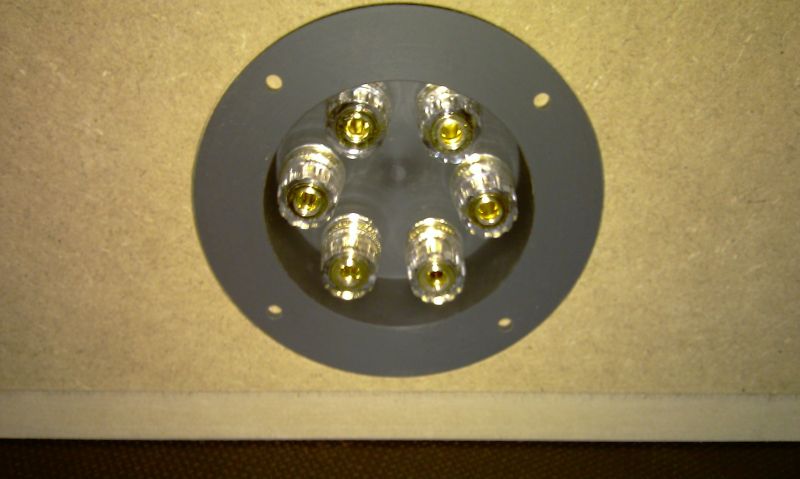

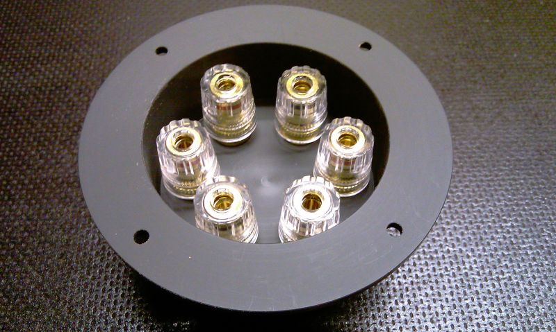

    Dreier Anschlussterminal DIY
    ich möchte euch die Dreierterminals im Projekt von Yoogie nicht vorenthalten:
    Sehr tolle Umsetzung!
    Man benötigt solche Terminals in einem Dreiwegerich der aktiv betrieben wird.
    Die Kabelanschlüsse sehen dann so aus:

    Weggeschmissenes Geld - dafür gibt es doch speakON
    Im Verstärker sind die Minus Pol meistens direkt miteinander verbunden.
    Dann reicht ein 4 Polige NEUTRIK NL-4MPR für 3 Euro und Stecker für 4 Euro pro Seite.

      Es gibt die Speakon Stecker auch als 8 Polige Version, http://www.neutrik.de/de-de/speakon/fc-serie/nl8fc
      Ich nutze auch seid Jahren nur noch 4 Polige Speakon Stecker, einmal richtig angeklemmt, nur noch dran stecken ohne auf die richtige Polung achten zu müssen.
