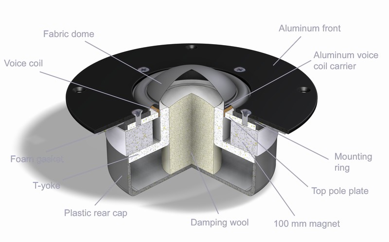

    für die Studio3 muss ja die Frontplatte der G50FFL modifiziert werden.
    Dazu wollte ich die Frontplatte zur mechanischen Bearbeitung vom Magneten abschrauben.
    Jetzt meine Frage.
    löse ich das Diaphragma bzw verändere ich die Zentrierung wenn ich die Frontplatte der G50FFL abschraube?

      ...allerdings ist unter der Metallplatte noch eine dünne Schicht Schaumstoff, die punktweise verklebt ist, also vorsichtig trennen...

          Geklemmt durch die Schrauben zwischen der Frontplatte und der oberen Polplatte. Zusätzlich noch die erwähnte Dichtung. Fixiert durch erhabene Prägungen in der oberen Polplatte, die in Löcher des Diapraghma's gehen und es ausrichten. (zumindest bei der G20sc und DSM 25/50, leider habe ich keine G50FFL)

                    Inzwischen habe ich eine G50FFL mal von der Frontplatte befreit, zwecks Modifizierung für Studio 3.
                    Die Dichtung ist mit 4 langen Klebelinien geklebt, gelöst habe ich die mit hin und herfahren mit einer dünnen Fühlerblattlehre, so ist die Dichtung nahezu unbeschädigt geblieben. Abgesehen davon, wäre bei einer neu gekauften G50FFL eine neue Dichtung dabei.
                    Zu der letzten Frage: Da die Dichtung am Diaphragma Träger verbleiben kann, sollte eine Montage von hinten an einer Schallwand somit auch kein Problem sein.

                      Die Frontplatte der G 50 FFL ist mit vier Senkkopfschrauben mit der eigentlichen Polplatte verschraubt. Auf der Rückseite der Frontplatte ist die Schaumstoffdichtung aufgeklebt.
                      Das folgende Bild hilft vielleicht beim Verständnis:
                      Entfernt man die Front, bleibt nur der Kunststoffträger mit aufgeklebtem Diaphragma übrig. Möchte man nun die G 50 FFL von hinten ohne Frontplatte an eine Holzfront schrauben, muss man sie dennoch von vorne verschrauben und schon wirklich exakt die 4 Verschraubungspunkte mit dem metrischen Gewinde in der Polplatte treffen.
                      Ich würde davon eher abraten und alternativ die Frontplatte verkleinern (ist aus Aluminium, sollte also möglich sein). Nimmt man Schrauben mit einem 5 mm Kopf, könnte die Frontplatte auf einen Durchmesser von 110 mm verkleinert werden. Ob sich das lohnt (Originaldurchmesser = 140 mm), muss jeder selbst wissen.

                        Natürlich muß man den Teilkreis der Bohrungen genau bohren und genauso muß man bei weglassen der Frontplatte die Schrauben so kürzen das die zwar in der oberen Polplatte möglichst lang tragen können, aber natürlich nicht bis auf den Magneten reichen und dort drücken.
                        Für mich ist das völlig klar und denke da auch dran. So einen Umbau mache ich ohne Probleme. Denkt aber nicht jeder dran und dann ist das Problem da.
                        Für Leute die sich das nicht zutrauen wäre erwähntes verkleinern der Frontplatte die zielführendere Variante. Alu läßt sich problemlos fräsen und die demontierte Frontplatte kann man notfalls mit einer Laubsäge sägen, wenn es gefahrlos ohne Maschine gehen soll.
                        Der schwarze Kunststoffring (Mounting Ring) übernimmt übrigens das zentrieren der Schwingspule.
