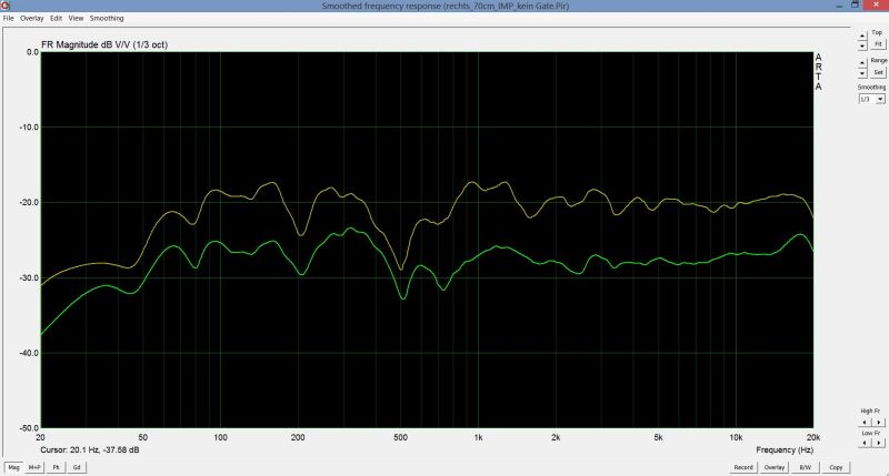

            Hier mal ein Vergleich einer originalen KH310 zu dem "Probeklon" im Link oben das 2. Bild. Wobei wir natürlich wissen, dass der Achsfrequenzgang beileibe nicht alles ist.....aber eine gute Ausgangssituation. Die Treiber des Probklons:

            Man kann in den Messungen schön sehen, was der Raum bei beiden gleich macht (grün KH310, gelb Klon):

              ... Wobei wir natürlich wissen, dass der Achsfrequenzgang beileibe nicht alles ist...
              Genau. Und da (IM, Klirr, Abstrahlung) liegt die O 310 vorne. Dazu kommt, sie ist fertig und die Chassis sind optimal in das WG integriert. Selbstbau muss noch eingemessen werden, das können die wenigsten richtig.
