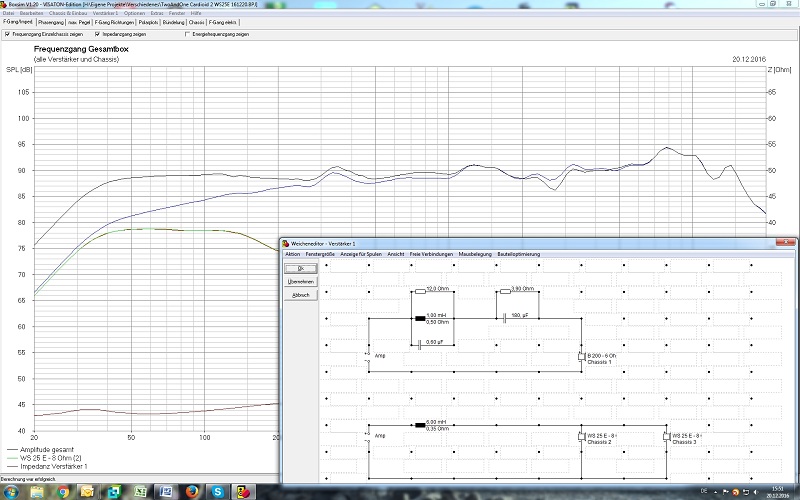

        Mal kurz auf die Schnelle... Ist kein richtiger Dipol, sonder irgendwas zwischen Cardioid und kontrollierter Undichtigkeit, also sprich hinten offen aber zunehmend bedämpft/gestopft. Keine Ahnung wie gut da die Simulation hinhaut... Wollt ich eh schon lange mal ausprobieren.

                          Na ja, kannst ja die .bpj auf Dipol umstricken. Wird dann halt nur nimmer so schön. Das Problem ist nur, wenn Du die Tiefe auf "Brett" reduzierst, kommst Du halt mit 2 oder 3 WS25E nimmer weit - sowohl vom Tiefgang, als auch vom Wirkungsgrad und Maximalpegel. Nicht umsonst hab ich alleine 4 TIW400 als "Grundsicherung" - und die haben durch den Ripol schon einen deutlich längeren Umweg von hinten nach vorne.
                          Mit dem Cardioid könntest auch näher an die Rückwand. Aber ich will Dich ja gar nicht zu irgendwas bekehren. Ich sage nur, OB mit 2-3 WS25E ist nicht grad eine Wunderwaffe...
