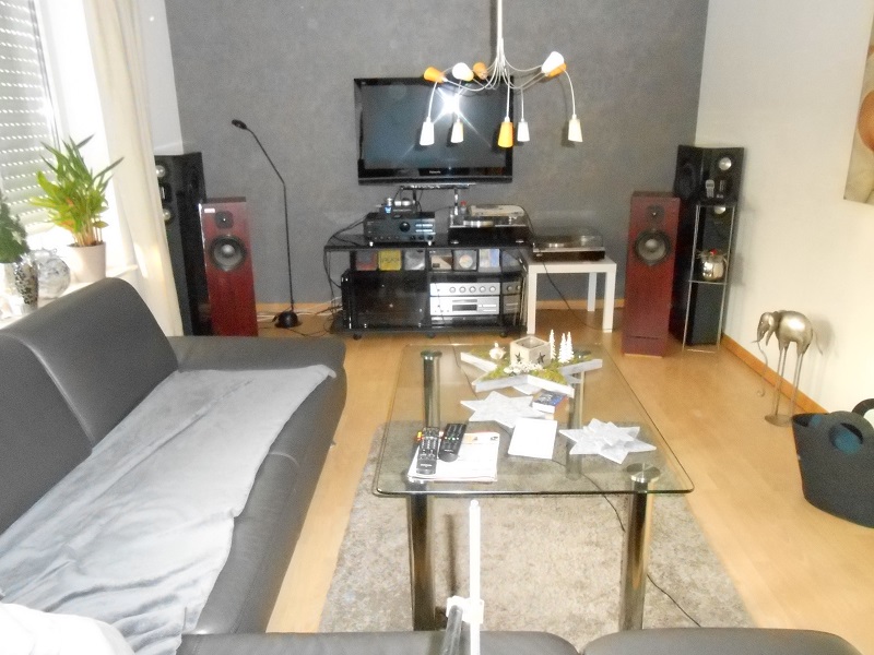

                Ein warmes, und trockenes Klangbild erreicht man in einem gut gedämpften Raum. Lautsprecher bündeln in aller Regel stärker bei hohen Frequenzen. Normale Räume absorbieren bei hohen Freuquenzen auch noch stärker als bei niedrigeren. Ich würde dir also empfehlen, den Raum recht stark zu bedämpfen. Im Tiefmitteltonbereich hat die Aufstellung recht hohen Einfluss. Wenn du die Lautsprecher ziemlich nahe an die Wand stellst, bekommst du etwas mehr Wärme. Wie schon geschrieben wurde, ist das beinahe unabhängig vom Lautsprecher selbst. "Mehr Tiefmittelton" ist eigentlich das gleiche wie "weniger Höhen", du musst dann nur etwas lauter drehen. Das heißt, wenn du den Mittel-Hochton etwas absenkst, klingt es automatisch wärmer. Das kannst du mit dem Höhenregler machen, einem speziellen Equalizer, oder auch in der Frequenzweiche des Lautsprechers selbst. Der Effekt ist immer ganz ähnlich. Du kannst erst einmal mit einem Equalizer am Computer experimentieren, während du Musik hörst und das später dann - je nach dem wo es für dich am einfachsten ist - nachbilden.
                Viele Grüße!
                fabi
                  • 2473
                  @fabi: Endlich ein Beitrag, der Zonk effektive Hilfestellung gibt!
                  @Zonk: Vergiss DSP und Verstärker - konzentrier dich auf die Lautsprecher und deinen Raum mit deiner Musik. Also Hören in Haan und im Hinterkopf behalten, wo die Unterschiede zwischen Vorführ- und Hörraum liegen.
                  Als Ergänzung zu fabi´s Anregungen: Oft ist bei stark reflektierenden Begrenzungen (Fensterfronten ohne Vorhänge, Parkett, Fliesen, nackte Wände usw.) ein stärker bündelnder Lautsprecher von Vorteil (z.B. Solitude) - dann ist weniger zum Reflektieren da. Ausserdem kann man durch gezieltes Anwinkeln der Lautsprecher die Höhen am Hörort sehr einfach beeinflußen (direkt ausgerichtet maximale Höhen / eher parallel zur Wand reduzierte Höhen).

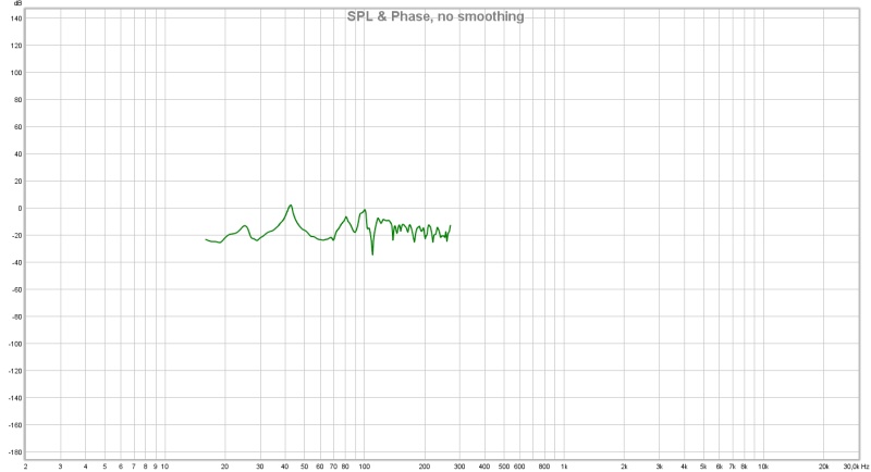

                    Mal abwarten, die VIB habe ich mal in die gute Stube geschleppt. Das Messergebnis ist genauso erschreckend wie bei der VOX.
                    Nur hier stört die Mode nicht nur der HT ist zu laut. Laut abrocken fehlanzeige man kommt so gerade eben an die Messlautstärke.
                      • 28893
                      Man muss nur die Bündelung in Boxsim ansehen, die Vib 2000 ist ein Beispiel dafür, wie man LS nicht bauen sollte!
                      Ab 2000 - 10000 Hz wird viel zu viel Energie in den Raum abgestrahlt. Ist der revativ kahl, wird es grausam.
                          Herzlichen Dank mechanic und fabi!
                          Wahrscheinlich bräuchte ich einen etwas stärker bündelnden Lautsprecher wie die Solitude oder La Belle. Wenn man solche Zusammenhänge verstanden hat, sieht man gleich viel klarer...
                          Wie ist es mit der Classic 200, Vox 200 und Atlantis? Strahlen die eher diffus ab oder bündeln die?
                          Danke, Philipp
                            • 28893
                            Seitlich strahlen sie eher diffus ab. Die Belle könnte eine gute Wahl sein, hör sie aber erst an - und die braucht kräftige Verstärker.
