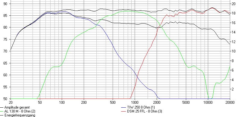

              • donhighend
                • 09.03.2009
                • 548
                wo sich bei der angegebenen Beschaltung ein starker Überschwinger einstellt, erschliesst sich mir nicht. Der User Pulsar99 hat in einem älteren Thread eine aus einer alten Audiocad-Datei generierte BPJ für die DSM25FFL4 erstellt. Natürlich ist das "alter Stoff", über dessen Genauigkeit keine Informationen vorliegen.
                Hier mal eine Gegenüberstellung des Amplitudenverlauf im vom TE beschriebenen Gehäuse, unbeschaltet und mit den Bauteilen der Weiche des TE.
                Von einem starken Überschwinger sehe ich jedenfalls nichts.
                Mit einer etwas aufwendigeren Beschaltung lässt sich dieser Amplitudenverlauf mit der DSM25FFL8 nachstellen. Der Impedanzverlauf rutscht dabei an 2 Punkten knapp unter 4 Ohm, was eher nicht zu Problemen führen dürfte.
                Die Abweichungen sind jedenfalls marginal und dürften sich klanglich kaum bemerkbar machen.
                Die Frage ist halt, wie verlässlich die aufbereitete Datei der DSM25FFL4 ist...
