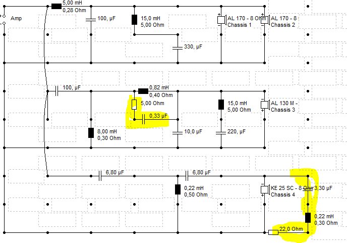

    ich möchte in nächster zeit ein 7.2.4 dolby atmos realisieren.
    als hauptlautsprecher entweder walwals concorde waveguide passivweiche oder atlantis mk2.
    nun hab ich aber folgendes problem:
    der center bauvorschlag von mr. woofer ist meiner frau leider zu hoch aufbauend
    daher meine idee eine atlantis umlegen, mitteltöner in die mitte, hochtöner darüber und die beiden 17er links und rechts daneben (ähnlich walwals sonja center).
    müsste mit ca. 28 cm höhe zu realisieren sein.
    nun meine frage:
    iss das klanglich machbar, dass der center entweder zu concorde wg oder zur original atlantis mk2 passt?
    vielen dank im voraus!
    gruss rainer

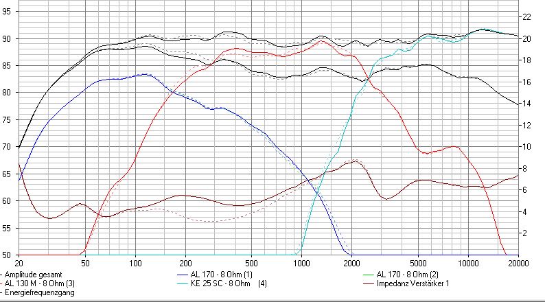

    Auch wenn mir das Herz blutet nimm die Atlantis. Den Center dann so bauen wie der Sonja-Center. Hier die Simu:
    Passt wie die Faust aufs Auge. ..... Atlantis _____ Center
    Die Simu ist 30 cm hoch, da geht aber sicher weniger. ich empfehle aber, alle Weichen mit 0,33 µF + 5 Ohm parallel zur MT-Spule zu beschalten, um die Membranreso des Al 130 M zu dämpfen. Außerdem einen Saugkreis parallel zur Ke mit 0,22 mH/3,3 µF/22 Ohm. Nimmt eine ev. Härte - Erfahrungswert.

      hallo!
      vielen dank für deine schnelle antwort jürgen aber leider kann ich die datei nicht aufmachen bzw. hab boxsim nicht aufn rechner drauf und kann auch leider nicht damit umgehen.
      also weiche für center 1 zu 1 von atlantis übernehmen?
      der center sollte 110 cm breit sein, dass der 65er drauf platz hat
      müssen die 2 17er direkt neben mt/ht sein oder kann ich ein bissl damit auseinander rücken?
      gruss rainer

          • 28862
          Installiere Boxsim, das ist ganz einfach, dann Datei damit öffnen.
          Trotzdem Weiche hier, die beiden Saugkreise sind markiert, die Weiche ist anders als die der Atlantis wegen anderer Schallwand.
          Kannst statt 5,0 mH die LR 4,7 nehmen und statt 8,0 die 8,2 mH als FC-Spule.

              • 28862
              2 cm weiter pro TT geht ohne Probleme

                          jürgen, ich brauch noch mal deine hilfe
                          auf deiner weichensimulation fehlen mir die einzelnen bauteilspeziefischen bezeichnungen, im besonderen deine saugkreise und entzerrungen, wie zb. mkp, lr,.mkt-a, sp, fc, elko rau usw.
                          bin leider ein quereinsteigender neuling
                          vielen dank im voraus!!
                          gruss rainer

                          • Cerebral_Amoebe
                            • 19.08.2012
                            • 525
                            Mit Boxsim kannst Du die Bauteilbezeichnungen einsehen unter "Verstärker -> Weiche editieren". Da mit der rechten Maustaste auf die einzelnen Bauteile klicken.
                            Andreas
                              • 28862
                              Du kannst dich auch am Original Bauvorschlag der Atlantis II orientieren.
                              http://www.visaton.de/de/bauvorschla...anleitung.html
                              Die Saugkreise mache mit MKT, 0,6 mm Luftspulen und Keramik-R.
                              Ob MKT, MKT-A oder MKP ist wurscht. MKP ist meist größer und teurer, klingt aber kein Fitzelchen anders. Nur Goldohren behaupten anders.
