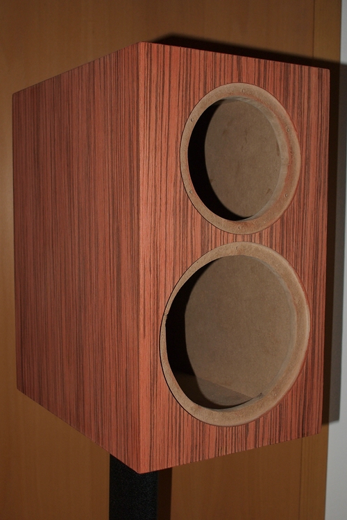

            Weiter geht's. Nachdem der technische Part mehr oder weniger geklärt ist, habe ich die Kiste wieder der Chassis beraubt und mich im Furnieren geübt.
            Orientiert habe ich mich dabei ein Toms (Gazzas) How-To, welches wirklich sehr gut und vor allem zielführend ist.
            Das SaRaiFo-Furnier lässt sich wirklich hervorragend verarbeiten und selbst das nachträgliche Beschneiden der bereits vorhandenen Chassisausschnitte hat hervorragend geklappt.
            Aber seht selbst:

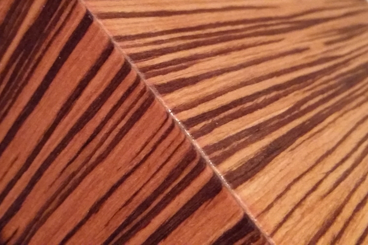

            Das Furnier nennt sich Zebrano wild. Früher wurde das Holz mal von Mercedes in den Baureihen W123, W124 und W126 im Amaturenbrett bzw. der Mittelkonsole verbaut.
            Mit etwas Buche-Wasserbeize bekommt das Holz einen leicht orange -rötlichen Touch.
            Ich hoffe, man kann das einigermaßen erkennen. Links mit Beize und Bootslack, echts nur mit Bootslack behandelt.
            Fortsetzung folgt ...

              Nach fünf maligem Beizen sieht der ViMo inzwischen so aus:
              An einigen Stellen ist leider wohl der Kleber durchgesuppt, so dass es wahrscheinlich die ein oder andere etwas hellere Stelle geben wird.
              Jetzt kommen noch 3-6 Schichten Bootlack darüber und fertig ist der ViMo!

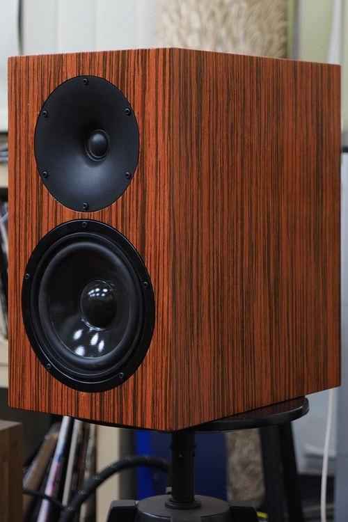

                  Fertig! Heute auf der Hörsession der K+T:
