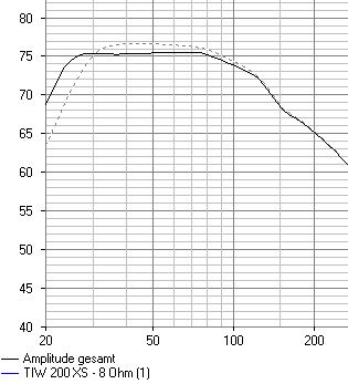

        So sieht der TIW 200 aus in 25 oder 50 L CB, bei 80 Hz aktiv getrennt.
        Ein TIW in 50 L geht etwas tiefer, 2 in 50 L können lauter. Gehäuse gut verstreben ist wichtig. Kannst du messen oder macht das Modul das?

              wow - tolle Unterstützung. Ich hab ein Messsystem.
              Habe heute 4 TIW200XS geordert, bin gespannt und werde berichten.
