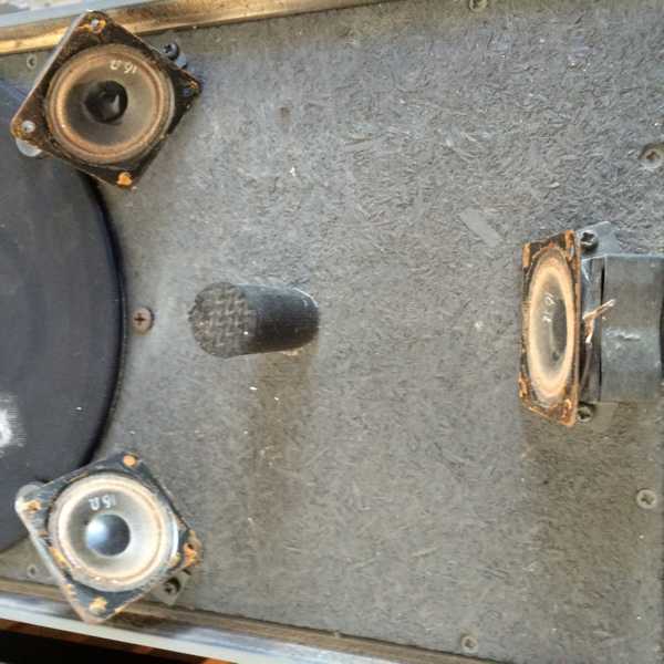

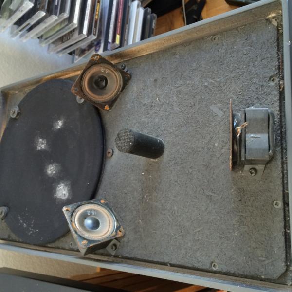

    Leider ist die Hochton/Mitteltonmembran des Peerless mt20hfc 16 Ohm eingedrückt, gibt es einen entsprechenden Visaton Ersatz, bei dem ich die Weiche nicht ändern muss? Als Peerless Ersatz wird der Peerless CT 62 empfohlen, gibt es aber praktisch nicht in gutem Zustand. Der Visaton SC 5 würde in die Sonab oa4-type 2 von den Abmassen 'rein passen. Komischerweise finde ich über den Peerless mt20hfc nicht allzu viel im Web. Peerless ist ja inzwischen indisch.

    Bei der Nennung OA4 habe ich mich angesprochen gefühlt, Ich hatte damals eine Box in Anlehnung an die OA6 mit 4 Stück MT225HFC (aus Dänemark) gekauft. Von damals habe ich vielleicht noch einen Prospekt vom MT20HFC- müßte ich suchen.
    Mit 16 Ohm wird es schwierig. Schau Dir einmal den FRS 5 X an. Die Weiche müßte allerdings angepasst werden. Hast Du einen Plan?
    Vermutlich past der Wikungsgrad, ist jedenfalls passender als ein toter Hochtöner.

      Entsprechende downloads gibt es auf der carlssonplanet zwar für den OA5 (incl. Kalibrierungsdetails), aber nichts entsprechendes für OA4-Typ2. Es wird auch der Peerless CT 62 als Ersatz empfohlen, der ist (zu einem vernünftigen Preis) aber auch nicht zu bekommen. Habe dort im Forum nachgefragt, vielleicht bekomme ich ja noch mehr Details (auch über den Aufbau der Weiche)
      Habe heute den Stoffbezug von den Hochtönern abgenommen und erst gesehen, wie verrostet alle sind (hatte die nach Anhören vor einer Woche gebraucht gekauft, beim Anhören habe ich und ein Kollege nichts gemerkt).
      Neben dem Breitbänder FRS5X, würde da auch ein Hochtöner wie der VIS SC 5-8 passen? Laut ist die Übergangsfrequenz bei 3500 Hz. Komisch ist, dass auf allen 16 Ohm d'rauf steht, laut carlsson planet sind es zwei 8 ohm und 1 16 ohm.

        Die OA4 ist die Sparversion der OA5. Die Weiche der OA5 ist hier weiter unten angegeben:
        http://www.carlssonplanet.com/downlo...gbeskrivning/#
        Bei der OA4 waren vermutlich zwei 8 Ohm LS in Reihe und diese parallel zu dem mit 16 Ohm.
        Was hälst Du von vier neuen Hochtönern (8 Ohm) wie bei der OA5 bzw. OA6 und schaltest sie wie in der OA5.
        Ja, die Trennfrequenz ist 3500 Hz.

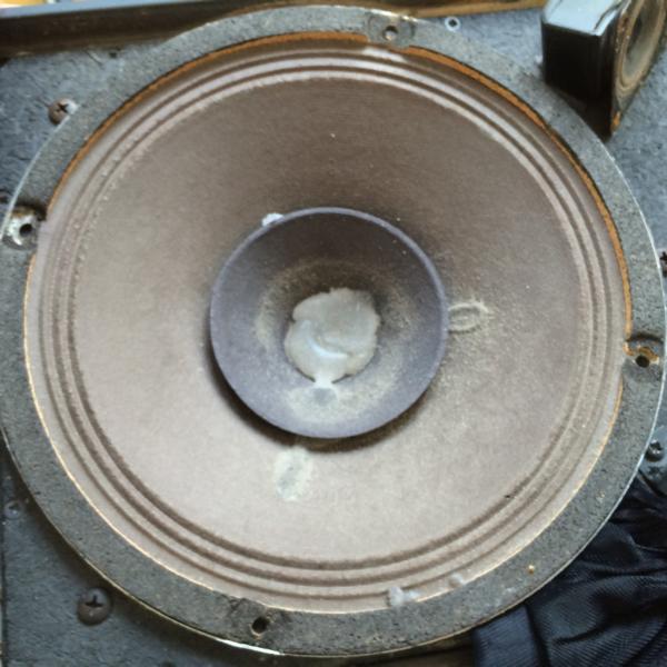

                    Die Basslautsprecher müssen leider auch ausgetauscht werden.
                    Habe heute 'mal die Stoffabdeckung abgenommen: die Mitte des Philips Breitbänder ist vollgetropft mit Wachs (jemand hatte eine Kerze auf dem Gitter abgestellt und das Wachs ist 'reingetropft). Auf dem Bild mit der Stoffabdeckung sieht man die Wachskrusten nicht mehr, die ich schon abgekratzt hatte.
                    Pollin bietet da auch relativ günstige Bass-Chassis an, aber wenn es teure Sperrkreise braucht bzw. das Chassis einfach nichts taugen, würde ich lieber einen Visaton nehmen. Bevor ich mich hinterher jeden Tag über die Sparwut ärgere...Hier der Frquenzverlauf des Philips 9710 (nach unten scrollen).
