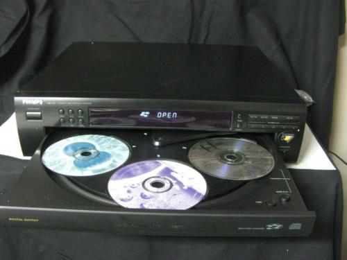

                      Ich würde über einen "großen" Drehteller mit mehreren kleineren Drehtellern darauf (in der Runde) nachdenken, in der Nachführung durch Zahnräder "gesteuert ... "ähnlich" (aber auch nur in gröbster Richtung) einem Planetengetriebe ...
                      Vielleicht erinnert sich jemand an die Disk-Wechsler aus früheren Zeiten ?
                      Zahnräder in der Größe kann man übrigens sehr gut aus Multiplex erstellen.
                      "Zahnrad-Generator von Mathias Wandel"
                      Die Nachsteuerung ist eigentlich auch Quatsch, wenn man immer nur die vordere Box hören will. Dann richtet man halt alle "positionierten" Boxen nach aussen aus und dreht den Teller mit diejenigen, die gehört werden soll, nach vorne.
                      Also einfach nur ein Plattenspieler in groß !
                      Und wenn man größere Gewichte abfangen will/muß: Schaut euch mal in eurer Mikrogrille an, wie da der Teller läuft !
                      Noch einfacher, wenn man unter den eigentlichen Drehteller außen gleich ein paar Rollen/Räder schraubt, die fest in Drehrichtung ausgerichtet sind.
