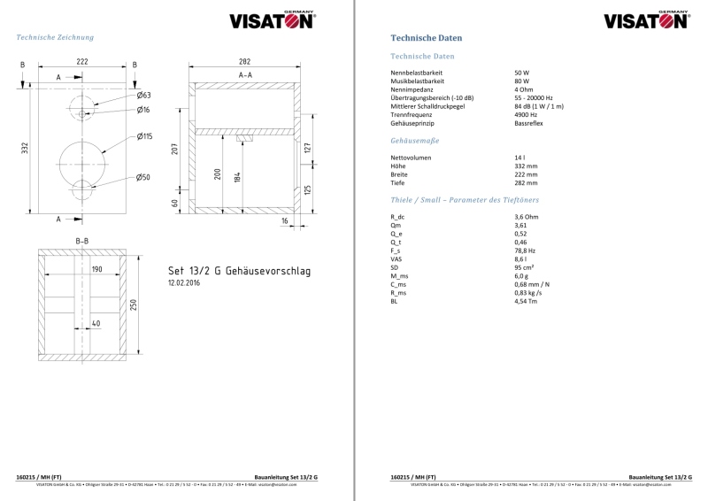

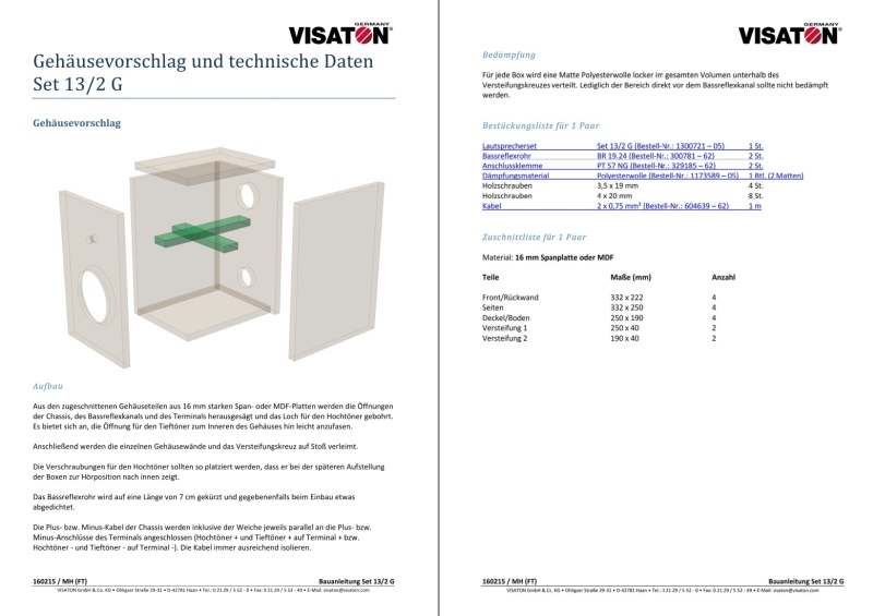

            Ok, hab mal eines geordert. ist ja zweifellos nicht viel kaputt bei dem Preis. Das Set gipps übrigens auch bei Voelkner, und dort hab ich noch mehr Infos gefunden, unter anderem einên Bassreflex(?) Bauvorschlag. Falls das Bilder hochladen klappt, hängt der mit am Post. PDF hochladen geht ja leider nicht.
            (Stimt das, dass jpg nur 800 Pixel breit sein dürfen ? Schade..)
            Für meinen Zweck ist diese Box natürlich zu fett. Was hab ich denn zu erwarten, wenn ich den 13er in ein so kleines geschlossenes Gehäuse stopfe?
