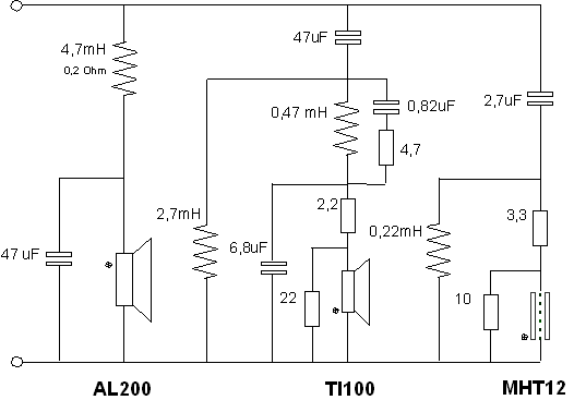

    Hallo liebe Forumsmitglieder,
    kennt jemand die Werte der Spulen in der Weiche der VisaTom.
    Im Anhang die Zeichnungen der 2 Weichen.
    Vielen Dank im voraus

    Die kleinen Spulen sind sicher Luftspulen mit 0,6 mm. Die 2,7 mH ist unklar. Diesen Wert hat Visaton nicht im Programm. Ich würde mal eine Luftspule mit 1 mm Draht testen.

        Das wäre super. Habe mal die Classic GF Schaltung verglichen, dort ist die Spule eine FC mit 0,6 Ohm. 1 Ohm geht auch ohne deutliche Änderungen. Im MT würde ich aber lieber eine Luftspule nehmen.

          Hallo zusammen!
          Dass da noch mal Nachfragen kommen...der VisaTOM ist schon lange im Boxenhimmel!
          Die Weiterentwicklung waren dann nicht mehr zweigeteilt, sondern 1m Standboxen. Mitteltöner der AL130M in beiden, je einmal mit AL200 und ER4 und einmal ein Magnat 20er mit XT25 Vifa. Die Boxen stehen zur Zeit noch bei mir im Keller un spielen ab und an.
          In der Weiche von VisaTOM:
          2,7mH ist eine Entzerrerspule mit Ferritkern.
          Hier tun sich nat+rlich Möglichkeiten auf, nach eigenem Geschmack mal das eine oder andere zu probieren!
          Die Spule vor dem MT ist eine Luftspule mit ca. 1mm Ø Draht.
          Die Spulen am HT sind Luftspulen mit kleineren Draht-Ø.
          Wenn noch Fragen offen sind, dann können wir ja mal telefonieren.
