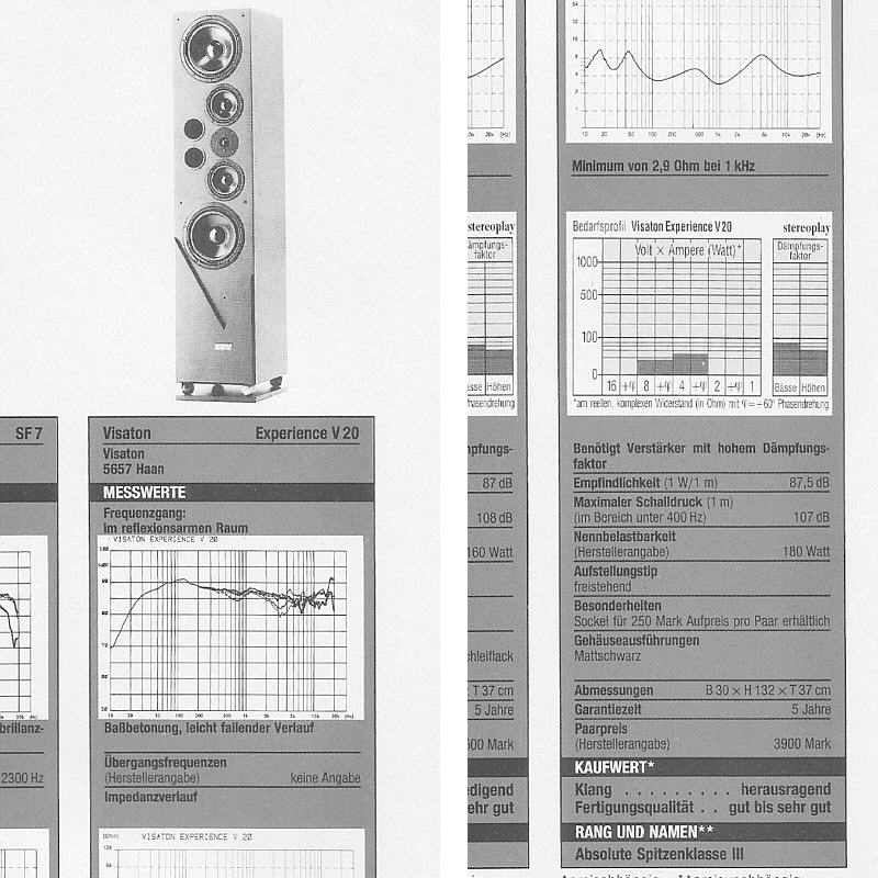

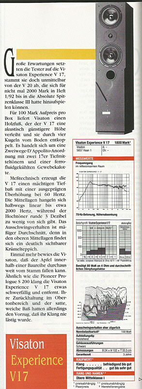

    ich hatte vor einiger Zeit den Test der Alto Line hier ins Forum gestellt. Jetzt habe ich für euch die Tests der Experience V20 und V17 aus Stereoplay 1+9/92. Wie ich schon beim Alto Line Test geschrieben habe, Stereoplay hatte vor einiger Zeit alte Tests gratis ins Internet gestellt. Sollte es trotzdem Probleme geben, können die Tests wieder gelöscht werden.
    Die Frequenzgangmessungen von Stereoplay sind aber mit Vorsicht zu genießen. Visaton hatte in einem anderen Thread geschrieben, dass Stereoplay doch einige Messfehler beim Test der V17 hatte.
    Weiter hat Stereoplay bei der Tabelle am Ende des Tests der V20 den Hintergrund in dunklem Pink gehalten. Selbst in der Zeitschrift ist alles sehr schlecht leßbar. Ich habe einfach den Scan in Graustufen gehalten und mit Gammakorrektur etwas aufgehellt.

        Die "schreienden Höhen" kann man mit dem riesigen Buckel im Winkelfrequenzgang um 5 kHz erklären.
        Auch die Con Mk 2 fand ich viel zu schrill, was zur Mk 3 führte usw.

          In der Fertigbox Experience V 20 war damals eine G 25 FFL in 4 Ohm eingebaut. Das war in den Höhen zu heftig. Es ist interessant, dass Stereoplay das nicht bemängelt hat. Das liegt wahrscheinlich daran, dass die Hörgewohnheiten früher anders waren: man war an übertriebene Höhen gewohnt. In der Selbstbauversion der V 20 wurde das geändert.
          Die Experience V 17 hatte übrigens neutrale Höhen. Ich glaube, das war ein Grund, weshalb diese Fertigbox keinen Erfolg hatte.

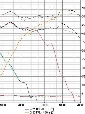

            In Boxsim sieht das so aus mit 4/8 Ohm G 25 FFL:
            Bis 10 kHz sieht die 4 Ohm Variante sogar besser aus, darüber übertreibt sie, aber das klingt brilliant, nicht hart. Die leichte Senke im Hochton ist günstig, weil sie die zu lauten Höhen unter Winkel kompensiert (je nach Raum). Übrigens ist MT-HT (in beiden Versionen) nach der D'Appo-Vorgabe um 90 Grad "verpolt". Da gehen die Meinungen aber auseinander, was besser ist - 90 Grad daneben oder phasengleich. Wurde schon mal kontrovers diskutiert.

              Ich musste bei der 4-Ohm G25 auch immer den Höhenregler auf 10Uhr stellen.
              Nach Umbau auf die 8-Ohm G25 konnte ich den auf Mittelstellung 12Uhr belassen.

                        Zudem scheinen die Daten für Boxsim, zumindest mit den aktuellen Chassisdaten in Boxsim, nicht passend.
                        Wenn Ihr den aktuellen Datensatz für die GF nehmt, kommt da ein Freqenz und Phasengang heraus, der "zumindest" nicht zum original Boxsim Projekt passt, keine Ahnung, was Visaton hier gemessen hat...

                            1.: Die verwendeten Tieftöner der V20 sind W 200 S 8 Ohm
                            2.: Der simulierte Frequenzgang von Boxsim und der real gemessene können sich zum Teil erheblich voneinander unterscheiden. Boxsim ist lediglich "ein Schätzeisen".
                            3.: Die Abstimmung ist nicht langweilig, sie ist linear. Natürlich kann man es absichtlich verbiegen, um die Lautsprecher seinem Geschmack anzugleichen, d.h. mehr Höhen oder Bass, je nach persönlichen Gusto.
