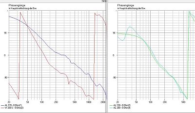

          https://www.google.de/url?sa=t&rct=j...OpFJDQ&cad=rja
          Seite 49
          Zuletzt geändert von walwal; 05.04.2016, 15:00.
            • 28802
            Hier der Vergleich
            Links B 170 + Sub
            Rechts Con Mk 3

                  Das Problem sind die unterschiedlichen Flankensteilheiten von Subwoofer-Tiefpass und Satelliten. Mit einem 12 dB Tiefpass am Sub sieht das viel besser aus, leider trennnen die meisten bei 18 oder 24 dB. Am besten lässt man den AVR trennen und nicht den Sub. Versuche das mal. Also Submodul auf maximale Trennfrequenz, dann den AVR einmessen lassen aus "small". Die Trennung sollte dann etwa bei 80 Hz liegen. Auch mal versuchen, ob die Phase des Moduls stimmt.
                  Optimal ist ein Tiefpass des Sub bei 60 Hz /18 dB UND Hochpass vor den Bijou bei 100 Hz/12 dB. Irrer Pegel, sauber und die Phase kann mit dem Phasenregler exakt übereinander gelegt werden, sofern das Modul diese Option bietet.
                  Ich mache das auch so bei meinen Studio 2 Ke mit Sub. Die trennt der AVR bei 100 Hz, sind ja auch nicht richtig basstauglich. Zu Meckern gibt es bei mir nix, dieses System geht laut und sauber. Zwar anders als die Con WG, die aber 10 x so teuer war, aber macht richtig Freude bei Musik.
