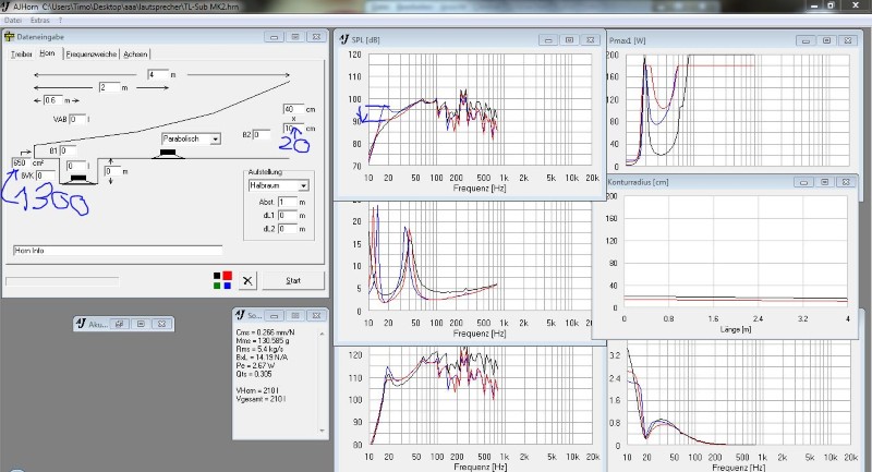

    soweit ich sehen kann, arbeitet die TL ja mit einem Linequerschnitt von 2*SD.
    Könnte mir vielleicht jemand (mit AJHorn 6? ) den Gefallen tun, die TL MK II im Line-Querschnitt mit 1*SD zu simuliern und mir mitteilen, welche (gravierenden ?) Veränderungen im Endergebniss sich ergeben, bzw. mit dem Querschnitt zu "spielen", bis sich eine "negative" Beeinflußung ergibt ?
    Mir ist die Kiste in der Form einfach zu riesig. Wenn sie dann eventuell noch brauchbar bis 20-25 Hz "spielt", wäre es überdenkenswert.

    die MK2 hat keine konstante Fläche !
    normlaerweise gilt A gleich Sd.
    Durch Ajhorn sind aber sinnvolle Simulationen entstanden die von 2Sd auf halb Sd linear verjüngen weil die stehende Welle genauso ausgebildet wird - vergleiche Orgelpfeiffen.
    Die 20 hz werden alleine durch die Länge bei 90 Grad Phasenlänge und der totalrefelktion durch Strahlunswiedrstand erreicht, so hab ich mal irgendwo gelesen. Für 20 Hertz sind das ziemlich genau 4 meter und 28 Centimeter bei 90 Grad Wellenlänge oder ein vieretl Lambda.

      Danke, aber ich möchte keine Experimente.
      Ich will einfach nur wissen, wie weit man den Line-Querschnitt der MK II "verkleinern" kann.
      Und das der nicht konstant ist, ist sogar mir aufgefallen !

          Das Programm hornresp ist zwar kostenlos, kann aber genauso aussagekräftige Simulationen von Hörnern, Lines etc. generieren wie AJHorn. Qualität und Funktionsumfang sind ganz erstaunlich und bemerkenswert.
          Für solche Fragen genau das Richtige.

            simulation gemacht
            schwarz ist der w300s im originalen tl sub mk2
            blau ist der aw3000 im originalen tl sub mk2 und
            rot ist der aw3000 im halb so großen querschnitt, genau so lang
            bin farbenblind, kann mich auch mit den farben irren
            man verliert im kennschalldruck rund 6 dB und bei maxpegel rund um 20 hz auch rund 4-6 dB, sollte aber durchaus noch gehen, ...
            eine alternative wäre der einsatz von 2 tiw200 in zusammen rund 100 liter, also nochmals halb so großem gehäuse, wie schon dieser kleine reduzierte tl-sub mit aw3000
