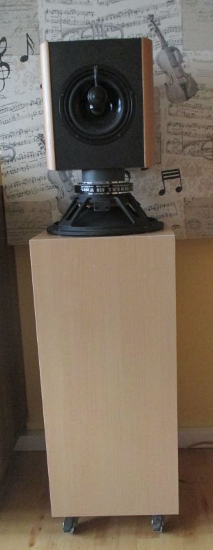

    Moin Gemeinde.
    Mir geht mal wieder eine Frage im Kopf herum, auf die ich zwar meine, eine Antwort zu haben, mir aber nicht sicher bin.
    Ich habe ein TT Chassis "verkehrt herum" eingebaut (Magnet nach außen).
    Die Anschlüße habe ich "normal" angedrahtet, also plus an plus, minus an minus.
    Ist es aber nicht tatsächlich nun so, dass es dadurch eine Phasendrehung gibt ?
    Ist das so richtig, oder habe ich da einen gedanklichen Fehler ?

    Ich würde schon sagen das es eine phasendrehung gibt, da ja das chassi jetzt genau andersrum schwingt wie gedacht. Erst rein, dann raus anstatt raus, dann rein!

        Ja stimmt.
        >Chassis um 180 Grad gedreht !
        Sozusagen ein mechanischer Phasendreher.
        Oder elektrisch betrachtet wie verpolt angeschlossen.
        Ja und hört man das jetzt ? Bei Subwoofer mit den üblichen Fehlplatzierungen uninteressant.
        Aber bei 3Wege wäre ein schwerer Einbruch in der Übernahmefrequenz zum MT.
        Hören schwer hörige aber auch nicht, beim Opa war die linke Box 40 Jahre falsch gepolt und niemand hats gemerkt,
        war halt wenig Bass do. LOL

          dein Gedanke ist richtig, wenn der Magnet jetzt vom Chassis nach außen zeigt muss er verpolt werden. Die Polung/Phase ist interessant wenn es um saubere Schalladdition geht, zeige ich dir aber noch genauer, wenn Du soweit bist und wir dein Heimkino-System Zuhause einmessen werden.

                Verpolen oder Phase drehen muss ich auch nicht, wäre bei einem "Normalen" notwendig, hier aber nicht, da schon das Chassis gedreht ist
                Dieser Subbie ist derjenige, der bisher hier in meiner Räumlichkeit am besten "boomst", ausser meinem damaligen TL "light".
                Ich habe allerdings als BR "Rohr" auch nur den Anschlußstutzen des BR 25.50 drin.
                Ausserdem lässt er sich gut als Standsäule für meine WHy einbinden (Hallo "Angel-Sachse" )
                Ist aber erst mal nur 'ne Testversion, habe ich gestern nachmittag "mal eben" zusammen gedengelt.
