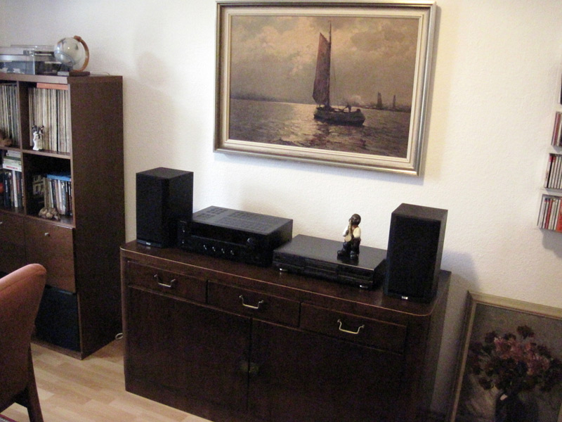

        Wie bringt man 70 Liter in die Sockel, ohne dass es (besonders in 18 qm) gar fürchterlich aussieht ?
        Mein Überschlag für was passendes (Grundfläche Box x 700 mm hoch) mit 17 Litern netto hätte gerade das Volumen der TT-Sektion der Stella light und du könntest die W 170 S verwenden (4 Ohm hilft).
        Was da auch passen würde, wären 9 Liter und ein 20er MFB-Bass aktiv. Hatte ich mal am laufen, war richtig gut ! Falls jemand an sowas Interesse hat (und Chassis in der Bucht findet), ich habe Platinenlayouts für die Regelelektronik und die komplette Dokumentation noch da.

                Ich habe mal ein wenig simuliert und das sieht anders aus, als die meisten sich das vorstellen. 88 dB/W/m und ein -3dB-Punkt von 72 Hz geht nicht mit diesem Boxenvolumen, mit keinem noch so tollen "Tieftöner". Ich schließe daraus, dass es sich dabei um eine Messing im Wandeinbau handeln muss. Die anliegende Boxsim-Datei zeigt so etwas mit einem WS13BF-4 und einer DT94, allerdings im Freifeld. Dazu ein W170S in 36 Litern. Da kommt es gar nicht darauf an, dass der Wirkungsgrad des W170S-4 so genau stimmt, denn besser wird es immer.
                Es ist da definitiv ein Tieftöner und kein Subwoofer nötig. Die Sache wird allerdings sehr niederohmig.
                @Angelralle: Die kleine Box alleine muss doch dramatisch heller und viel grundtonschwächer klingen als die Solo. Ist das so?

                        • angelralle
                          • 19.08.2003
                          • 1959
                          @UweG: Die B&W klingen für mein Empfinden grandios englisch. Wer es mag... Die Solo ist eine große Box und die B&W eine kleine, das hört man schon, hell klingt sie nicht.
                          Durch einen zugegeben etwas unkonventionellen Trick habe ich den Bassbereich ein wenig angehoben, ich habe die Boxen auf dem Board 10cm von der Vorderkante nach hinten geschoben. Inzwischen hadere ich mit mir, ob ich das Projekt weiter verfolge. Vielleicht lässt sich das auch mit einem ganz normalen Aktivsubwoofer machen. Den werde ich jetzt mal aus dem Wohnzimmer herschleppen und dann mal berichten.
                          Wie man auf dem Bild sieht, habe ich den Plattenspieler auch schon in Sicherheit gebracht.

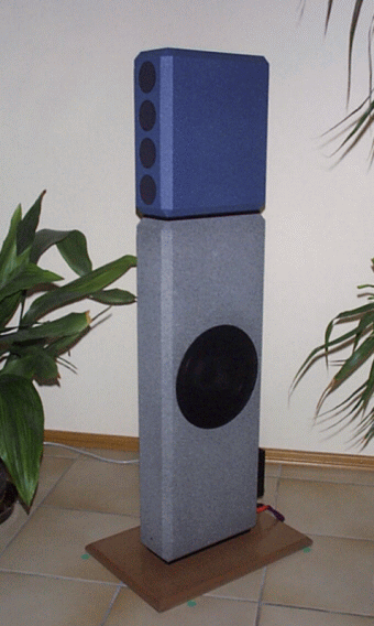

                              • 12248
                              Heijh Angel-Sachse,
                              Kuckst du mal hier ...
                              Vielleicht ist das ja mal etwas ?
                              • angelralle
                                • 19.08.2003
                                • 1959
                                Das ist gut gemeint, aber es sind wieder zwei Kalotten für den kleinen Terroristen. Und unten steckt er seine Plüschtiere rein.
