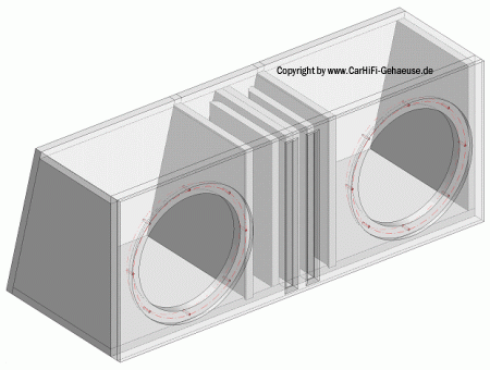

                Ich habe im Internet auch ein Gehäuse gefunden, welches mir prinzipiell gefallen würde oder wo ich glaube, dass ich einiges herausholen kann. Was meint Ihr?
                Und beim Verstärker ist es egal, wenn ich den Tieftöner beim rechten oder linken Anschluss anschließe?

                      Außerdem hat der von dir da oben verlinkte Verstärker niemals 30 Watt. Lass dich nicht von den Herstellerangaben irritieren, die stimmen bei günstigen Geräten fast alle nicht. Selbst diese tollen Car-HiFi Verstärker mit 3000 Watt und was weiß ich haben zum Teil nur 10% oder weniger der angegeben Watt.
                      Wenn du einen Mini-Verstärker haben möchtest dann schau dich mal nach einem mit dem TPA3116 Verstärker-Chip um. Der soll laut ein paar DIY-Foren ganz gut sein, hab ich aber selbst nie getestet. Mit dem gibt es jedenfalls auch zuhauf kleine Verstärker am Markt. Z.B. die SA-50 Modelle. Die benötigen aber absolut glatte Gleichspannung, sonst gibt's Störungen, ein einfacher AC-DC Wandler liefert keine schöne glatte Gleichspannung. Das muss geglättet werden. Beim Betrieb mit einer Batterie bist du aber auf dem sicheren Weg, glatter geht's nicht
                      Und deine BoomBox soll nur Bässe spielen? Wenn du da einen Tiefmitteltöner einbaust dann kommt da schon gut Bass und auch paar Mitten raus, aber oben rum wird's dünn. Das wird einfach nur dumpf (also schlecht) klingen.

                          als Hoch-Mitteltöner würde ich den FR 13 WP nehmen und als Tieftöner den W 170 S. Beim Verstärker wird es wahrscheinlich ein 2x15 Watt großer werden. Für das Bluetooth nehme ich einfach einen USB zu Klinke und Gehäuse werde ich so ein 10 Liter großes nehmen.
                          Denke, dass das Setup ganz gut funktioniert. Die ganz hohen Töne sind mir nicht ganz so wichtig. 16kHz wird vermutlich reichen. Da ist mir der Bass etwas wichtiger. Klar soll er überhaupt gut klingen aber ich setze eben viel auf den Bass.
