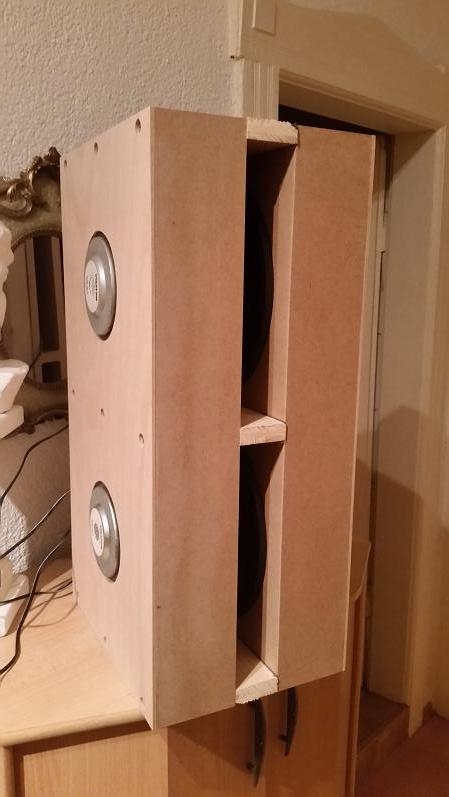

    Hallo Leute,
    was mach ich mit 4 WSP 26 ?

      Subwoofer bauen? in 90 Liter der Vib gehen die dermassen tief wie ich es noch nie erlebt habe..

        Jörg was soll ich mit noch 4
        habe schon 6 Stk
          • 5907
          Weiß ich doch, habe ich alle schon gesehen.
          Und zusätzlich hast Du noch 4 WSP26? Wozu?
            Einen Ripol bauen, habe 2 dieser Doppelripole im Nahfeld am laufen, wenn du wirklich alles aus diesen Chassis holen willst dann wäre das eine Option. Sauberster Tiefbass linear bis unter 20Hz mit Pegeln die das Mark erschüttern. 4 dieser Chassis haben mehr Membranfläche als ein gängiger 18" Bass, zwar "nur" 3,5mm Linearhub, die reichen aber im Nahfeld für mehr als ausreichend Pegel aus.

              WSP
              Sind einfach über geblieben Jörg
                Wenn du sie nicht mehr brauchst und aus der letzten Serie sind kauf ich sie dir auch ab.
                  http://www.visaton.de/vb/showpost.ph...8&postcount=42
                  Hier die Grundlage dazu falls es dich interessiert, wenn du willst entwerf ich dir den passenden passiven Filter mit Kammerentzerrung dafür.
