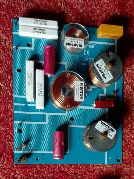

    Von welchem Bauvorschlag sind diese Weichen?
    Wie das Thema schon errät wüsste ich gern, von welchem Bauvorschlag die abgebildete Weiche ist. Vielleicht sieht es ja jemand von euch auf Anhieb. Ihr würdet mir damit sehr helfen. Ich bedanke mich schon einmal im Voraus für eure Mühen :-)

    schau mal hier:
    Ist eine unbestückte Universalplatine, mit der wohl Jemand eine selbstentwickelte Weiche aufgebaut hat.

      Die Universalplatine wird ja auch bei fertigen Weichen verwendet, wie z.B. bei der HW3-130 NG. Es kann also auch eine fertige weiche sein für einen Bausatz. Ich glaube nicht, dass sich die jemand selbst gestaltet hat mit ausschließlich Visaton Bauteilen. Kommt mir irgendwie spanisch vor

        Es muss sich um die Universalweiche HW 3/130 NG in 8 Ohm handeln. Soweit man die Werte auf dem Foto erkennen kann, stimmen sie mit dem Schaltplan überein.
