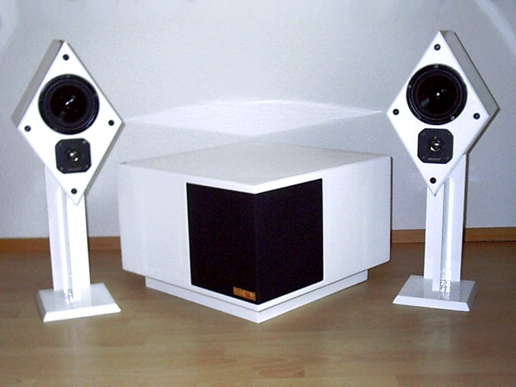

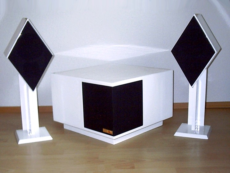

          Tja, ich gehörte zu den Deppen, die für holde 4.428 DM eine fertige Virus gekauft hatten und sich über den bescheidenen Klang der Sateliten ärgerten um diese dann umzubauen
          Der Subwoofer war allerdins erste Sahne
