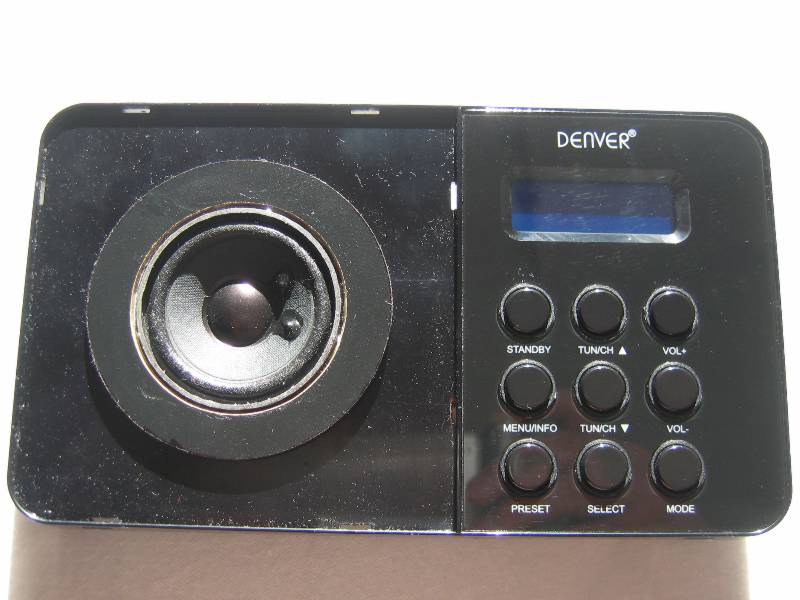

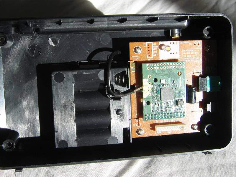

    endlich mal wieder gebastelt, wenn auch Kleinkam. Ich hatte eigentlich vor, mein kleines Digitalradio mit einem FR58 zu versehen, der stieß aber am Batteriefach an. Habe also FRWS5R gekauft.

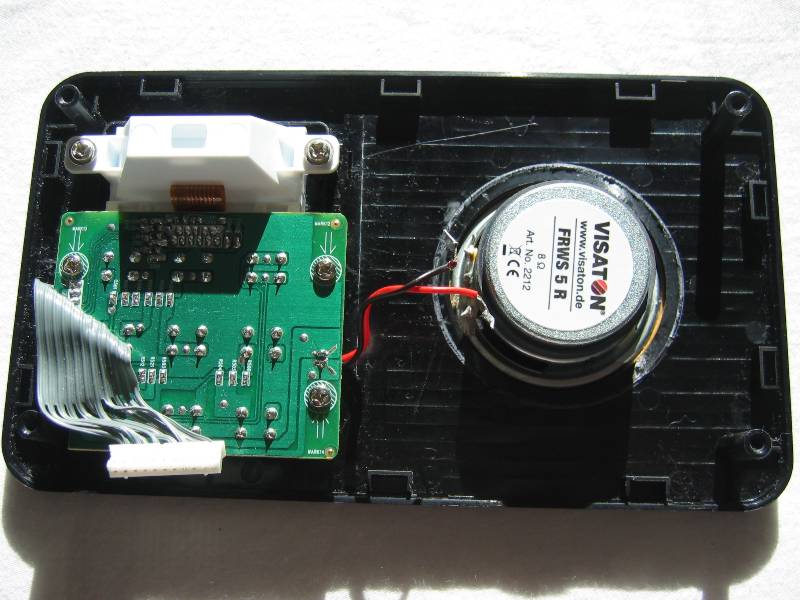

    Der ursprüngliche Lautsprecher war mit Heißkleber befestigt. Ich konnte ihn leicht heraushebeln. Für den etwas kleineren FRWS5R habe ich einen Ring aus Schrankrückwand gesägt, innen 50mm, außen 71mm, am Rand mit Filzstift schwarz angemalt.
    Den Lautsprecher habe ich in den Ring eingepresst und mit einer Spur Alleskleber gesichert, dann dieses Assembly in die Radiofront mit Alleskleber reingepappt. Das musste erst einmal trocknen.
    Schon vorher hatte ich die kaltweiße LED gegen eine warmweiße getauscht. Das Display sieht jetzt hübscher aus und ist auch deutlicher ablesbar.
    Hier die ersten Bilder, über den Klang schreibe ich nachher.
    Bis dann
    Frank

              Ich habe aus einem extraflauschigen Wollpullover entsprechende Röllchen gemacht und in alle verfügbaren Hohlräume locker eingelegt. Es liegt auch eine Lage zwischen Magnet und Batteriefach. Nur die Leiterplatten habe ich nicht belegt, weil ja die Bauelemente ihre Abwärme loswerden müssen.
              Klangtest mit Musik:
              Der Klang ist klar, gute Höhen. Bässe gibt es nach wie vor kaum. Wenn ich einen Sender mit sehr basslastiger Musik wähle, fängt der neue Lautsprecher nicht an zu scherbeln. Der Originallautsprecher hatte damit seine Schwierigkeiten.
              Klangtest mit Sprache:
              Durch die ausgewogeneren Mitten und nun auch vorhandenen Höhen kann ich Nachrichtensendern entspannter zuhören. Sprachverständlichkeit einwandfrei.
              Maximallautstärke:
              In lauter Umgebung ist das Radio nicht zu gebrauchen, weder mit dem Originallautsprecher noch mit FRWS5R. Gut finde ich, dass auch bei Maximallautstärke der Klang nicht störend verzerrt wird.
              Fazit:
              Für den Preis DAB-33 + FRWS5R bekommt man ein Radio, was von Haus aus vergleichbar gut klingt. Es kommt halt drauf an, ob man basteln als Arbeit oder Vergnügen ansieht.
