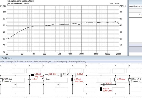

    ich bin neu im Forum und möchte mir eigentlich die Aria Light aufbauen. Zusätzlich werde ich später einen Sub dazu betreiben. Nun meine Frage:
    Hat schon jemand die Aria Light mit etwas größerem Boxenvolumen gebaut? Netto etwa 8 Liter.

    Frequenzgang
    Habe mit Boxsim folgendes Bild erhalten und schaffe es nicht im Bereich 100 Hz über 80 DB zu kommen. Könnt ihr helfen?
      Hallo gotec,
      um Deine Frage beantworten zu können, wäre es gut, wenn Du das Boxsim-Projekt posten würdest, anstatt eines Screenshots der Weiche...
      Gruß Jörn
        • 28343
        Das ist nun mal ein kleines Chassis mit geringem Wirkungsgrad, mehr geht da nicht.

          Meine Empfehlung ist der Bau der Aria 2 light. Die erreicht einen guten Pegel und fügt sich in meinem Wohnzimmer als Surroundlautsprecher gut zu den Vox 200 light als Front ein. Zudem kann die Aria 2 light auch recht tief und spielt in nur 8 Liter.
          Mit einem 100er wirst du über die 80 dB nicht kommen können. Mit welchem Subwoofer möchtest du das Projekt vervollständigen?
          Die Aria 2 light ermöglicht auch eine recht niedrige Übergangsfrequenz.

            Aria 2 light oder Studio 2 light solltest Du Dir anschauen.
            Studio 2 light:
            http://www.visaton.de/vb/showthread....t=studio+light
            oh, gerade gesehen, dass die Studio 2 auch "nur" 82 dB hat.
            Andreas

              Posting Boxsim-Datei
              danke für die Antworten bisher. Habe mich noch für keinen Sub entschieden. Ich will erst mal die beiden Aria aufbauen. Aria 2 Light wäre eine Alternative. Hier einmal die BoxSim Datei für meine geplanten größeren Aria.

                Was sind das für komische Ohm-Werte bei den Spulen?
                Du hast kein Bassreflex oder geschlossenen Einbau für den W100S ausgewählt.
                Schau Dir mal die Aria UL94 von Silvio an.
                Hier noch eine Aria light mit DT94 von Thomas Reimann:
                http://www.visaton.de/vb/showthread....ht=aria&page=4
                Andreas

                  > Um auf die Frage zurück kommen, ob 8 Liter geht, ja es geht, noch schöner wären 10 Liter, bei den technischen Daten des w100s findest Du sogar die BR-Port Länge als Vorschlag:
                  http://www.visaton.de/de/chassis_zub...n/w100s_8.html
                  Der Mittelton und das Gesamtkonzept des Bauvorschlags "Aria Light" bleibt sonst unberührt.
                  Bei geringer Leistung erwartet Dich ein sagenhafter sauberer tiefer weicher Bass.
                  bedenke: Zum Laut hören eher ungeeignet.
                  Die G20 ist eine sehr gute Kalotte und jeden Cent wert !
                  Halte Dich sonst an den Bauvorschlag, dann gelingt es.

                    Jo, ist dann halt ungefähr eine Topas Light. Gibt´s dafür nicht sogar schon ein fertiges Projekt?
                    Erstaunlicher Tiefgang für so einen Winzling, und für Zimmerlautstärke allemal ausreichend. Kann man machen. Wobei der Unterschied zum TI100 in dem Fall schon seeeehr deutlich ist

                        Danke an Alle,
                        ich werde die Boxen nun bauen wie ich sie mir vorgestellt habe. Die tiefen Bässe werden später über den Sub realisiert. Wenn das Projekt fertig ist, dann werde ich es einstellen und meine Erfahrungen mitteilen.
