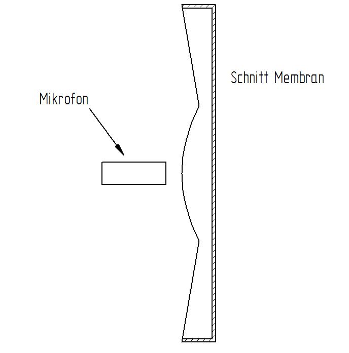

    Eine kurze Frage zum Nahfeld an einem kleinen Lautsprecher mit 30mm Kunststoffmembran.
    Wenn ich ein Mikrofon sehr dicht ( also bis zu 1mm ) entfernt von der Membran plaziere ist dann anzunehmen, dass bei einer so kleinen Membran die Position des Mikros vor der Membran "fast" egal ist?
    Oder sind hier große Abweichungen zu erwarten was gleich zu der Frage führt wo wohl die beste Position ist um möglichst das gesammte Frequenzspektrum des LS abzunehmen ohne den Abstand nun im Wesentlichen zu erhöhen.
    Anbei eine nicht maßstabsgetreue Skizze...
    Vielen Dank für euren Input!

    Bei einem dermaßen geringen Messabstand funktioniert es nur dann, wenn die Membran des Mikros den gleichen Durchmesser wie die Membran des Lautsprechers hat.
    Grob gesagt.
