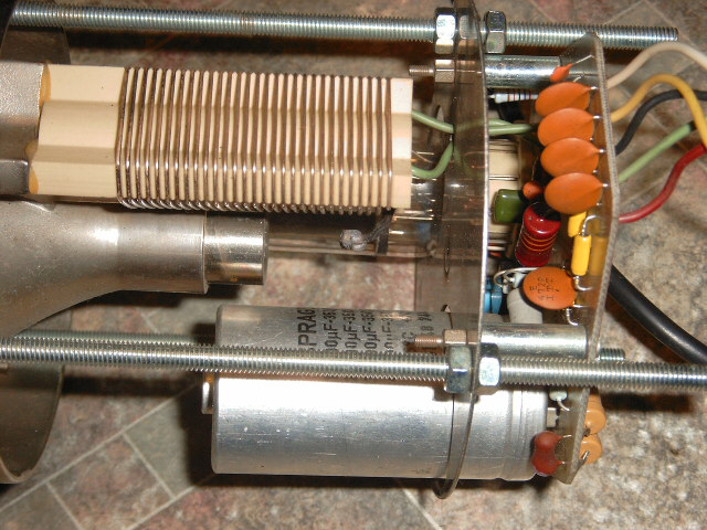

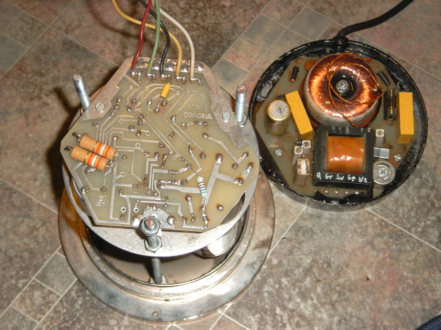

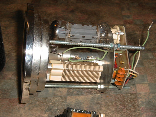

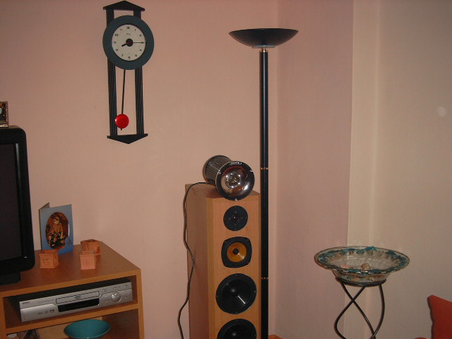

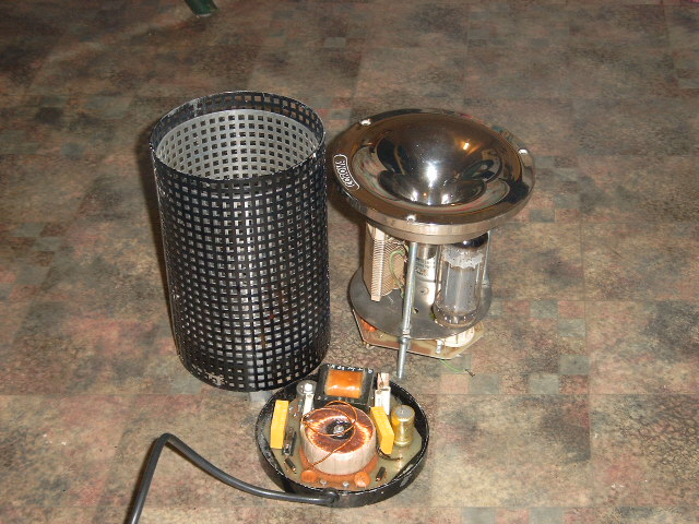

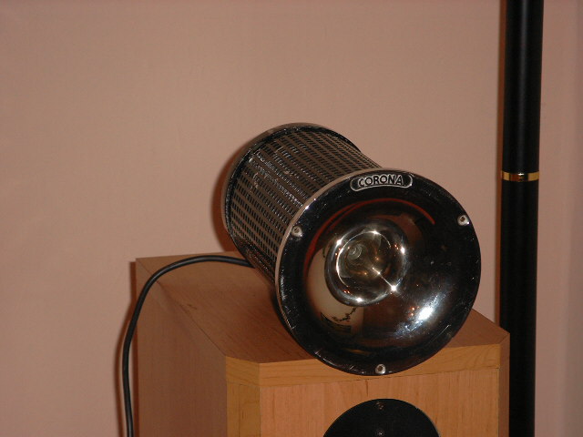

                hier der CORONA Plasma auf meinen LS im Wohnzimmer. Der CORONA hat auch fast nicht gerochen im Zimmer, der Frequenzgang 3- 30 Khz (im Nahfeld ) gemessen , ist ein Traum und bis heute mein Maßstab. Mein Messgerät , DAAS32 und Mikro war bis 30KHZ an seinen Grenzen. Ich habe auch noch Bilder vom Innenleben. Für mich war es dann dochauf dauer nix, evtl. für die Fledermäuse. Wer mehr Infos vom CORONA will, den kann ich also helfen.
