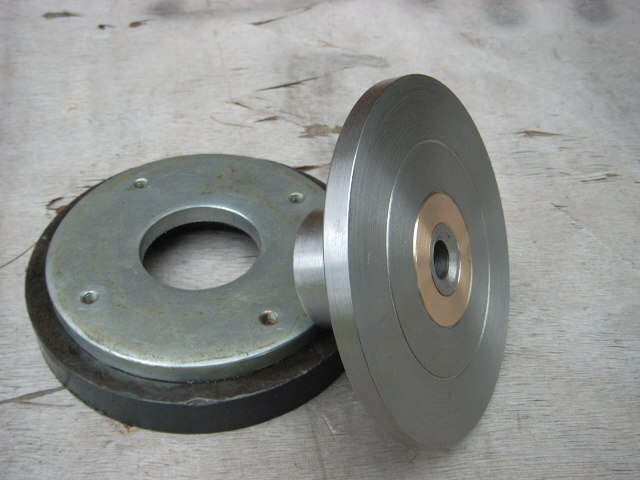

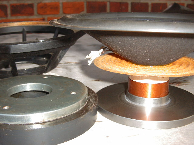

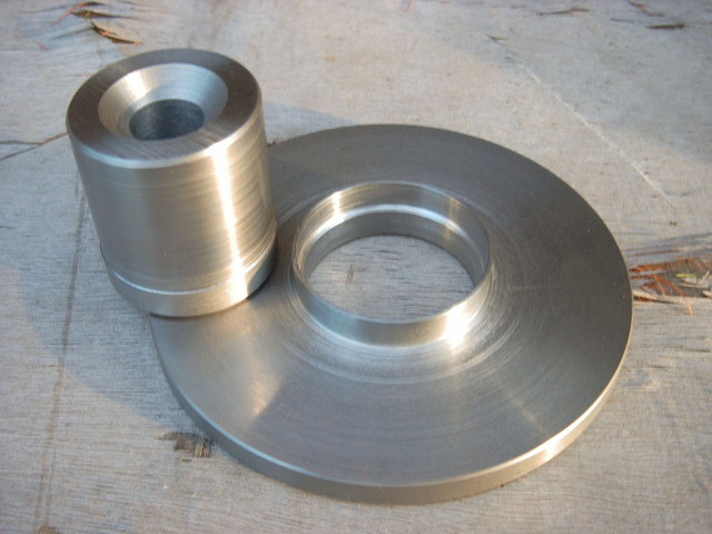

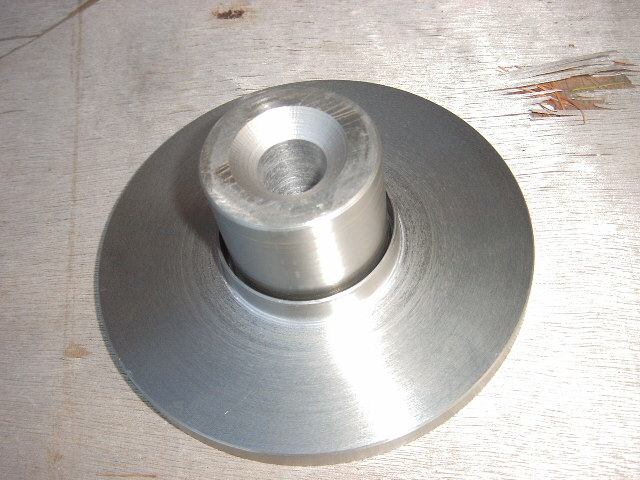

    Bremsluftspalt
    Es gibt ein Paten und nennt sich Bremsluftspalt. An der unteren Polplatte hab ich einen neuen Luftspalt angefertigt, somit ist da das Magnetfeld umgepolt. Die Modifikation soll die Spule daran hindern, dass sie auf der unteren Polplatte aufschlägt und dabei sich zerstört. Wowwww,woooowwwww, was ist das denn dachte ich.. Also Ran an die Drehbank und kurzerhand die passenden Sachen angefertigt und zusammen gebaut. Am Sinusgenerator mit 20HZ, habe ich dann ganz vorsichtig die Leistung soweit erhöht, bis es kratzte. Also bringt dieser Umbau rein garnix, das Org. Chassis kratzte auch bei dieser Leistung! Für mich war es dann nicht mehr Interessant da weiter zu forschen.
