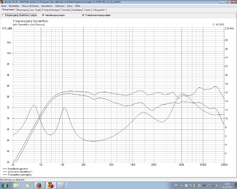

    Ich habe im Keller drei W100SC/4Ohm liegen und möchte je Box einen zusammen mit der DT94/4Ohm einbauen.
    Das wäre für Front und Center, als Rear würde ich W100S/4Ohm und DT94/4Ohm einbauen.
    Als Vorlage habe ich die Weiche von Thomas Reimann genommen und angepasst.
    Leider bekommen ich den Einbruch zwischen 4000-5000Hz nicht glatt.
    Könnte bitte jemand drüber schauen und schreiben wie ich das ausgleichen kann?
    Danke!
    Andreas
    Andreas

        • 5684
        Das Problem wird nicht vom HT sondern vom TT verursacht. Du brauchst noch ein C direkt parallel zu TT. Der Saugkreis ist dann evtl. verzichtbar oder evtl. im TT-Zweig besser untergebracht.

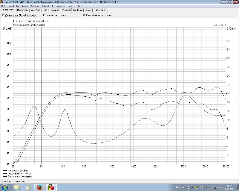

          Danke UweG, hat funktioniert.
          vorher

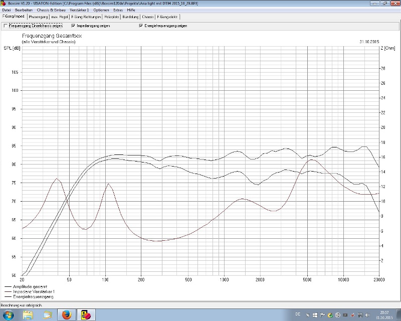

          nachher
Name: Aria W100SC-4 + DT94-4 final.jpg
Ansichten: 1
Größe: 143,3 KB
