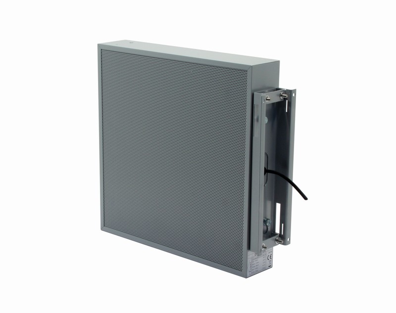

                          um hier mal etwas Licht ins Dunkle zu bringen und die Wogen etwas zu glätten:
                          Der SL 70 NDV basiert auf einem Lautsprecher für optimierte Sprachwiedergabe an Bahnsteigen. Die Nomenklatur ist dabei: SL = Sonderlautsprecher, 70 = 70 mm, ND = Neodym, V = Visaton öffentliche Version.
                          Der Lautsprecher wurde ursprünglich für unseren Dipollautsprecher DPS 40 entwickelt und hieß SL 70 ND (kleine Änderungen im Vergleich zum SL 70 NDV, wie z.B. kein Aufkleber).
                          Hier ein Bild davon:
                          Dabei sind 4 Arrays a 4 Stück SL 70 ND pro Lautsprecher verbaut. Diese sind mittig im Gehäuse platziert und sitzen auf einer offenen Schallwand, strahlen also in beide Richtungen ab. Zusätzlich wurden die Arrays passiv laufzeitkorrigiert. Am Forumstreffen wurde der Lautsprecher im Messraum vorgeführt.
                          Dieser spezielle Aufbau erforderte mehrere Maßnahmen:
                          1.) Hohes Qts für offene Schallwand
                          2.) Optimierter Korb für eine möglichst gute rückwärtige Abstrahlung (Frontseitige und rückseitige Abstrahlung sollten im Sprachbereich so identisch wie möglich sein)
                          3.) erhöhte Schutzklasse bzgl. Temperatur und Feuchtigkeit etc.
                          4.) Gute Linearität bzgl. des Frequenzganges, auch bei Verwendung einer Kunststoffmembran
                          5.) möglichst geringes Mms, sowie eine kleine und leichte Spule für hohen mittleren Schalldruckpegel
                          6.) Neodym als Antriebsmaterial für geringes Gewicht und verringerte magnetische Abstrahlung zur Vermeidung von Rostbildung durch Bremsstaub
                          Da uns dies meiner Meinung nach sehr gut gelungen ist, haben wir diesen Lautsprecher auch offiziell ins Lieferprogramm aufgenommen. Vor allem aber auch, weil er unserer Meinung nach auch für andere Kunden interessant sein könnte.
                              Wie habt ihr das denn geschafft?
                              • VISATON
                                Administrator
                                • 30.09.2000
                                • 4529
                                Allpassfilter heißt das Zauberwort
                                Allerdings funktioniert das nur für einen beschränkten Frequenzbereich. Da aber bei diesem Lautsprecher nur Sprache wiedergegeben wird (also ca. 300 - 6000 Hz), konnte das recht gut umgesetzt werden
                                Admin
