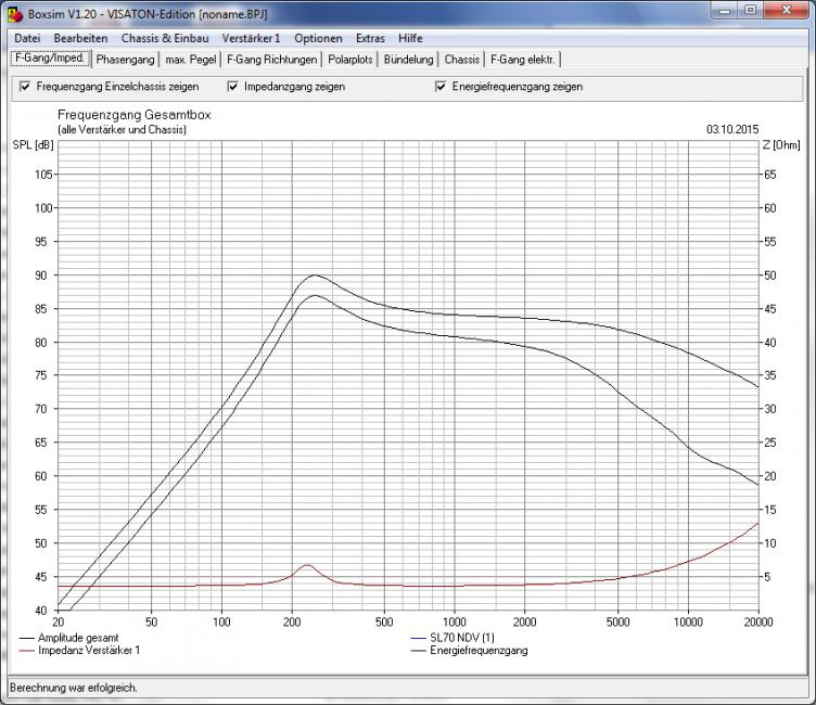

              Soeben habe ich mittels Boxsim eine Simu für dieses Chassis erstellt. Aufgrund des hohen Qts ist das Chassis auch als FAST erst an 500 Hz einzusetzen. Da gibt es günstigere Kandidaten.

                    Moin Wolfgang!
                    Ein FAST ist immer MIT Weiche zu sehen und ggfs einer Entzerrung auf die Resonanzspitze!
                    Von daher kannst Du die Simu in die Tonne kloppen!
                    Ich würde das Chassis persönlich eher erst ab 800 - 900 Hz einsetzen, wg dem max. Pegel...

                      die Simu kann ich nicht in die Tonne kloppen. Die ist nämlich insofern wichtig, indem man zum Beispiel mal die Einbausituation in einem Schienenfahrzeug betrachtet. Ich kann nämlich das Einbauvolumen von einem Liter auf 1000 Liter erhöhen und an dem Resonanzbuckel ändert sich fast nichts. Sollte das Ding wahrhaftig für ein Schienenfahrzeug produziert worden sein, dann ist es sinnvoll den unteren Bereich aktiv zu trennen.
                      Das hohe Qts erscheint mir nur für die Herstellerkosten Bedeutung zu haben.
