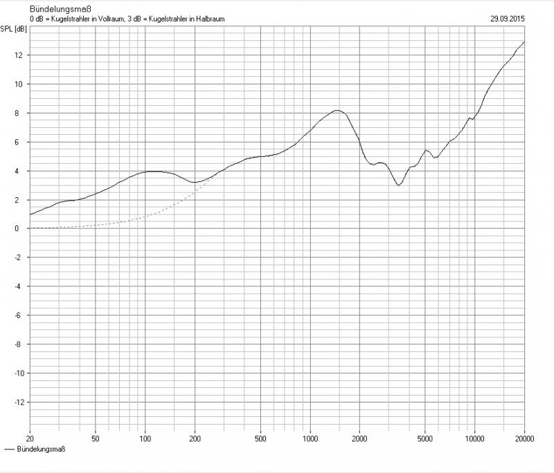

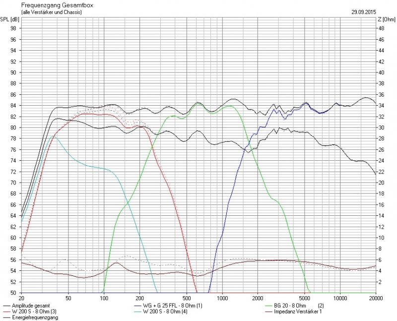

    Moin,
    hatte gerade eine Idee die ich mal in Boxsim versucht habe zu simulieren. Ausgangsbasis ist meine kleine "LaBelle" die ich zur Zeit plane/baue. Also ein 3-Weger aus W200S+BG20+G25FFL im WG. In der Simulation habe ich an das Gehäuse hinten mal einen Bandpass mit einem weiteren W200S simuliert der verpolt läuft. Der Bandpass hat keine weiteren Weichenbauteile! Die Bündelung nimmt bis 250hz deutlich zu und der Frequenzgang auf Achse geht weiter linear runter. Ist wiegesagt nur mal auf die schnelle hingefriemelt, kann sowas theoretisch funktionieren oder gibt das "Tieftonbrei"
    Grüße Nils

        • 15.02.2012
        Hab dazu schon ein bisschen gelesen, das das aktiv am besten geht ist klar. Die Kii kenne ich auch. Ich dachte nur ein verpolter Bandpass rückseitig bietet sich für eine einfache Passivlösung doch auch durchaus an, oder?
          • 28347
          Es ist leider nicht so einfach, richtig lustig wird es erst, wenn die reflektierende Wand des Raumes noch mitmischt. Ich halte nix von dem Kram. Es gibt bessere Lösungen, den Bass zu zähmen.
          Übrigens sind deine TTs akustisch nicht verpolt. Und auch keine (nennenswerte) Richtwirkung.....
            Das sehe ich auch so. Ein optimiertes Basssystem ist um Welten effektiver als eine kardioide Abstrahlung. Es ist sogar nicht einmal bewiesen, dass es mit Bündelung im Bass besser wird. Denn Moden werden auch damit noch immer angeregt, nur unterschiedlich gewichtet. Mit etwas Pech wird es sogar schlechter, da ungleichmäßiger.
            Und den zusätzlichen Freiheitsgrad durch Drehung hat man bei einem Hauptlautsprecher nicht. Das Argument ist also nur auf kardioide Subwoofer anwendbar.
            Außerdem verringert die Bündelung den Maximalpegel. Bei Dipolen sogar richtig übel.
            Nils

                • 15.02.2012
                Okay verstehe, macht also kein Sinn und ist nicht vorhersehbar was dabei mit Einfluss der Wände draus wird.
