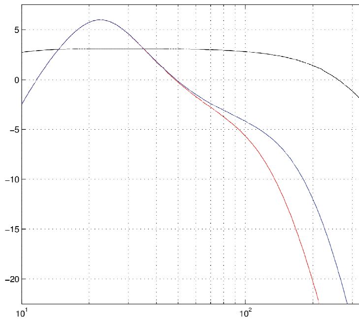

                      • 28394
                      Es gibt sogar DSP, die eine Korrekturkurve für Dipol-Bass haben.
