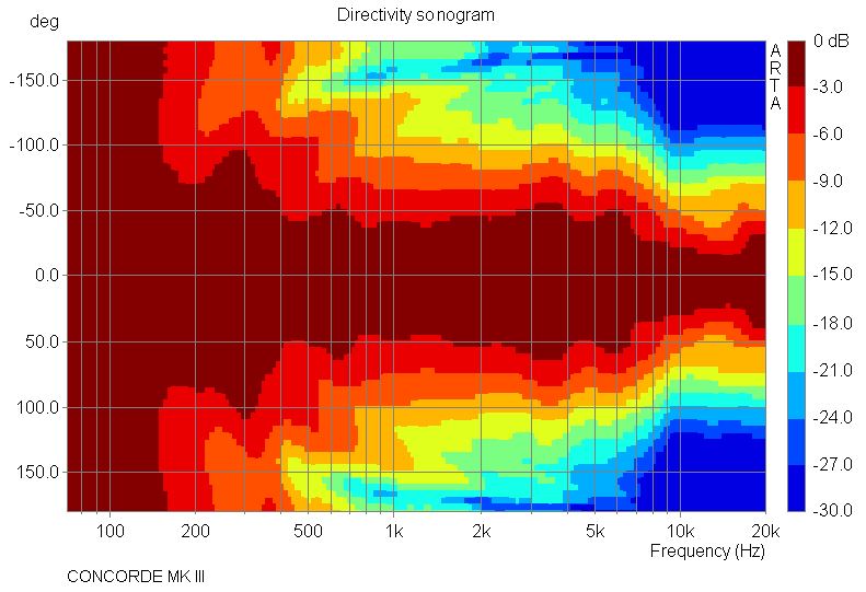

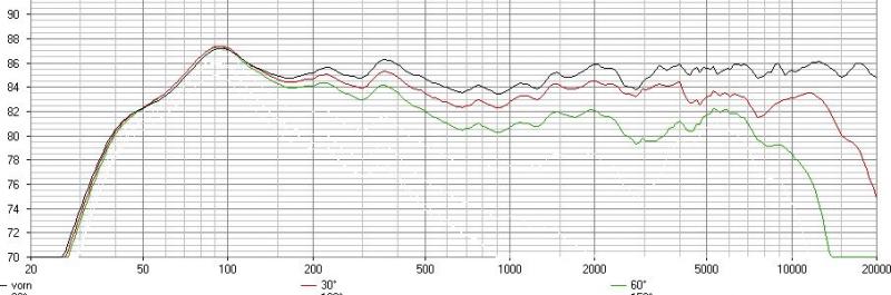

            Mal sehen:
            Concorde MK3
            Simu Winkel 0-60 Grad
            Sonogramm
            Beim Vergleich beachten, das Sonogramm ist auf 0 Grad normiert, die Simu nicht. Wenn man die Differenzen zwischen 0 und 60 Grad betrachtet, macht Boxsim das gut. die Aufweitungen im Sono sind auch im Winkeldiagramm zu finden. Ganz deutlich bei 3 kHz, dort ist 30 Grad lauter als 0 Grad.

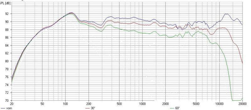

            Noch ein Vergleich mit der Quintett
            Auch hier sind die "Macken" bei 3500 Hz und 6000 Hz in der Simu erkennbar. Mir scheint, die 30 Grad Winkel wirken stärker.

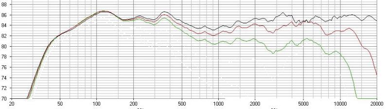

                Naja subtil ist das nicht. Vergleiche mal diese Quintett mit 5 cm Fase.
                gegen das Original
                Zumindest verschiebt sich die Macke von 3 nach 5 kHz. (hier könnte ein kleines WG Wunder wirken)
