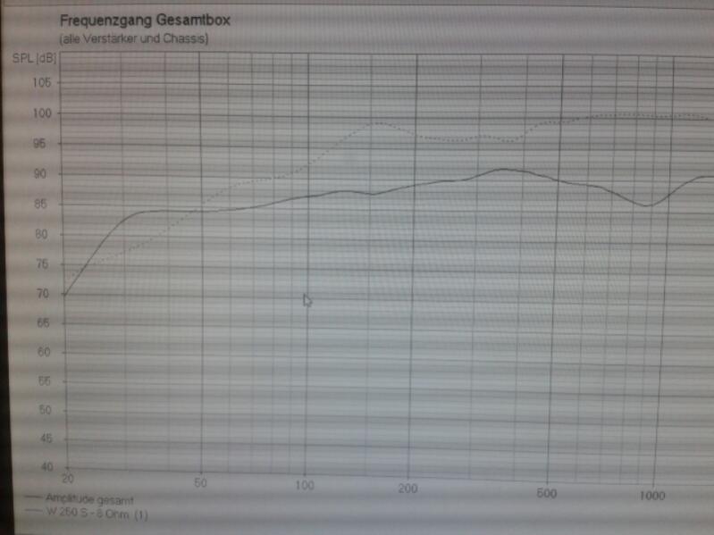

                  Ich hatte gestern oder vorgestern mal ein 15 Zoll Beyma Chassis in Boxsim importiert und festgestellt, (ja ich weiß,dass es PA Chassis sind) dass sie zwar einen sehr hohen Schalldruckpegel haben, aber kaum Tiefgang.
                  Es kam sogar heraus, dass ein W250S im selben 150L BR (30Hz) Gehäuse deutlich besser als Sub geeignet war.
                  Die Beyma Chassis scheinen wirklich für PA Anwendungen zu sein und sind für mein Vorhaben ungeeignet.
                  Ich schicke gleich mal ein Foto, das ich vom vergleich des Beyma 15WR400 und dem W250S noch habe.
                  Gruß, Jonas
                  • Jonas B.
                    • 11.11.2014
                    • 302
                    Hier das Foto der Datei
                    gestrichelt: Beyma 15WR400 in 150l BR 30Hz
                    Linie: W250S-8 in 150l BR 30Hz
                    Gruß, Jonas

                              Mich würde jetzt aber mehr interessieren, wie man sich erklärt, dass der w250 mehr Bass erzeugen kann als einer der 15"er (egal welcher, die Unterschiede der verschiedenen Beymas sind nicht so groß).
                              Interessant ist aber mM nur, was zB bei 1W und bei Nennleistung herauskommt. Es müßte auch bei 1W deutlich mehr sein als der w250 bringt. Über Nennleistung brauchen wir eigentlich eh nicht zu reden, denn die ist bei den 15"er zw 500 und 1200W, beim w250 wohl bestenfalls 100W, was +7 bis +11 dB sind.

                                Ich weiß, dass ich z.B. auch das snipping tool benutzen könnte, aber ich habe die daten nicht gespeichert, jedoch matze per handy ein Bild geschickt. Das war das letzte Verbleibsel dieser Berechnung, deshalb hab ich das geschickt.
                                Gruß, Jonas
