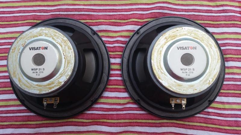

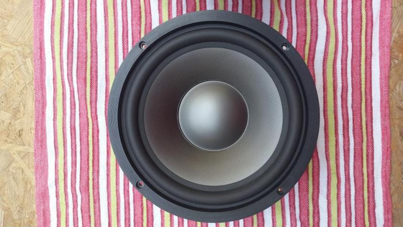

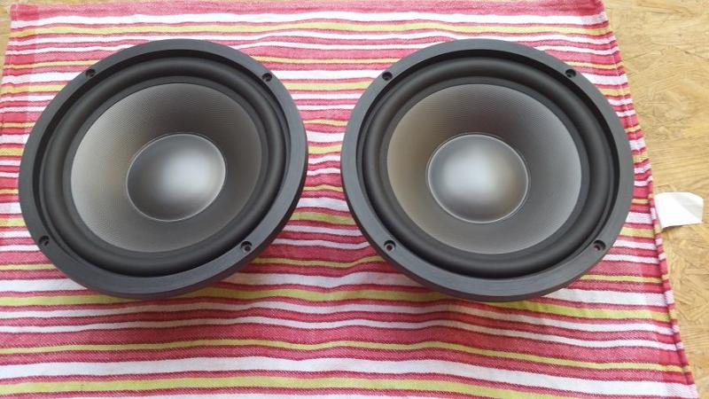

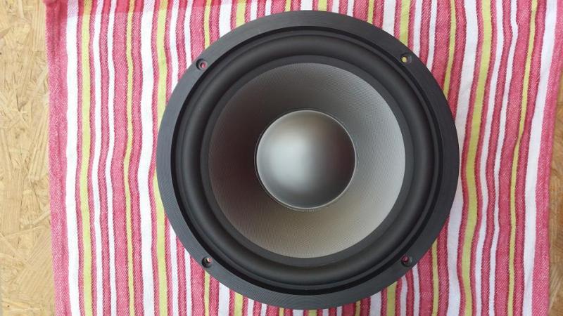

          sollte Interesse bestehen, habe WSP21S abzugeben, im Neuzustand, nur als Info.
          Andi
            Hier die Bilder, am Magneten sieht man noch klebereste vom Kompensationsmagneten der aufgeklebt war, den habe ich entfernt, gibt ja keine Röhren-TVs mehr. Die Reste kriegt man mit Lösemittel einfach weg, mich störten sie nicht, im eingebauten Zustand nicht zu sehen. Ansonsten wie frisch aus dem Werk, intakte Montageringe und aus der letzten Serie, Gummisicke und tiefgezogene Polplatte. Sehen aus wie neu.
