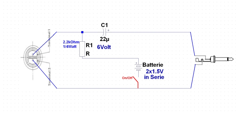

        Der Eingang ist auch einfach gehalten. Also nicht extra ein Mic kaufen
        Der SH-8066 gibt ja ein Rosa Rauschen raus. Das dreht man auf Zimmer Lautstärke. Oder etwas drüber, nicht viel. Wenn dann die Messbalken in der Mitte zuliegen kommen. Sollte das Mic schon gut passen. Sonst eins mit variablem Vorverstärker. Wie der MPA-1 , und ein billige Kabsel, 0.80Euro, oder Dynamisches Mic biliges dran. Irgendwas halt
        Techics wünscht sich da über 78dbV/ubar . Also mit 2-6mV/p oder so sollte man dabei sein. Eben man kann noch mit dem Volume am Verstärker den Rest anpassen. Die Messung sollte so ablaufen, dass die Ausschläge in der mitte des Display zu liegen kommen.
        Ich könnte mir vorstllen, so eine Elkret Kapsel (0.8Euro bei reichelt) , und 2.2kOhm wie im Datasheet. Und 3Volt dran. Und gut ist. Das ist vermutlich das Vernüftigste wenn man keins rumliegen hat. Total 2 Euro (mit nem 6.3mm Stecker Jakc), irgendne Strippe wird ja noch rumliegen. Maximal 3 Meter würde ich machen, oder Querschnitt erhöhen. Die Telefon Installationskabel sind auch recht gut. 4x0.5mm , nimmt man zwei Parallel und gut ist. Verzinnt dazu.
        Das Ding,
        http://cdn-reichelt.de/documents/dat...LIT-200033.pdf
        Auf den Elko (im Schema das kleine c) kann verzichtet werden. Nur für so ne kurzfristige Messung. Sonst würde ich für den Elko ein 2.2uF bis 22uF , typsich ist eher 2.2uF, aber je höher, desto besser im tiefen Bereich. Das Minus markierte des Elko muss nach links zeigen, zur Kapsel. Ist nicht viel zu löten, und schon hat man ein Elkret Mikrofon.

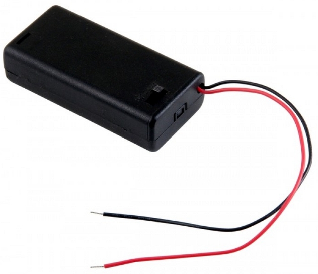

          Elkret Mikrofon im Eigenbau
          So würde das aussehen. Den Batteriehalter würde ich nehmen. Normale kleine runde Batterien, nicht die Uhren Batterien. Die normalen hat man immer etwas zuhause.
          -78dbV war angegeben, hier bekommen wir -38dbV bei 12mV/Pa, müsste genügen.

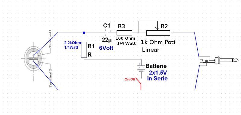

            Impedanz Anpassung MIC
            Also ich habe noch gesehen, das orginal Messmicro hat 600Ohm Impedanz.
            R3 ist ein Sicherheits Impedanz, wäre sogar fast besser 200 Ohm. Aber passt schon.
            R2 ist ein Poti, kann ein Platinen Trimmpoti sein (mit Uhrenmacher Schraubenzieher) oder eines mit dem Drehknopf dran. Linear , nicht logarithmisch.
            R1 ist pauschal 2200 Ohm (2,2k), die Kapsel ist ideal mit 2V betrieben. Wir geben 3 Volt, das geht aber, wer will kann ja noch ein 2.7k Ohm mitbestellen. Um dem Ideal näher zu kommen. Aber man könnte sie auch mit 10Volt betreiben über den 2.2k. 5% Widerstände genügen. Aber Ihr könnte ja auch die teureren nehmen, mit 1% Genauigkeit.
            Stellt man R2 in die Mitte, hat man genau die 600 Ohm. Dann müsste es perfekt passen zum SH-8066, aber dennoch verstellbar.
            Ich bestelle mir später auch mal die Teile.
            Aber das Akai das ich angeschlossen habe ist auch LOW IMP angeschrieben. Geohmt 240 Ohm.
            Der Stecker heisst Jack 6.3mm Mono, in reichelt Klinkenstecker 6.3mm Mono (als Typ) ( http://www.reichelt.de/KSM-63/3/inde...nstecker+6.3mm 0.2 Euro )
            Batteriehalter AA mit Schalter für zwei Mignon Zellen, oder selber kleinen Schalter dazu kaufen. (habe selber gerade drei davon vor, da LED Lichtketten, abgeschnitten, mit Nokia Ladegerät 3.7V versorgt (3 in Serie geschaltet), aber sorry behalte ich.)
            Noch was zu C1 , der ist 22uF im Beispiel, kann aber auch nur 2.2uF sein, 6Vdc Spannungsfest. Je mehr uF desto weniger Phasendreher in den tieferen Frequenzen, und ausgelichener Frequenzganzg. (Betrifft 10-100 Hz). Der C1 darf aber auch bis 16Vdc aufweissen, wenn der Lieferant nur die hat.
