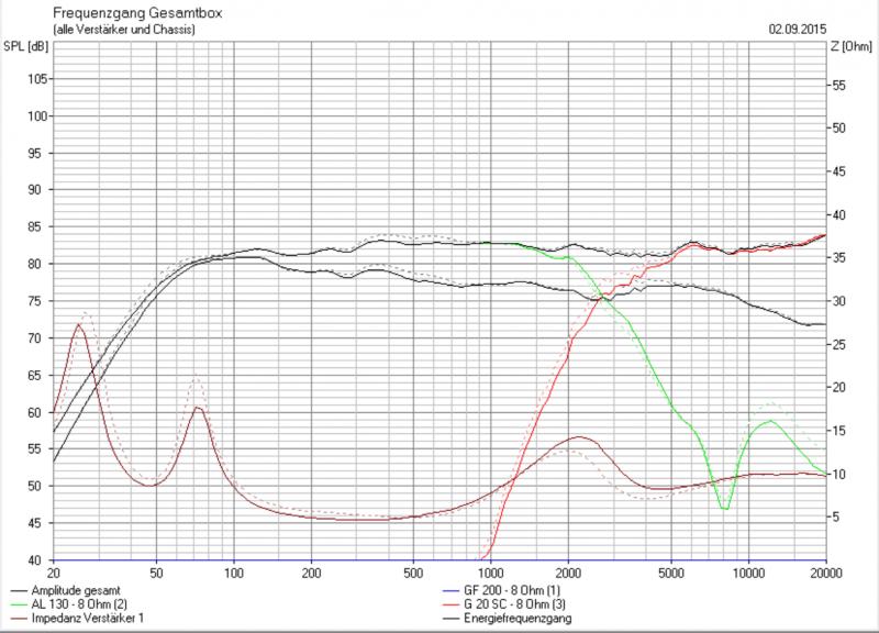

              Ich habe hier mal Walwal's Sonja (GF-Version mit breiten Fasen) genommen und den GF200 rausgeschmissen.
              Dem AL130 8 Liter gegeben und in Bassreflex mit 50 Hz Abstimmung gestopft. Am Gehäuse sonst nichts verändert..das müsste man verkleinern. Aber zu einer richtigen 3-wege Sonja würden nur der GF200 und drei/vier Bauteile fehlen. Fünf müssten dann wieder raus, die ich hier rein gepackt hab, da die Lautstärke des AL130 im Mittelton zu hoch war. Die Box wäre auch kein Wirkungsgradwunder, kann halt aber auf eine sehr gute 3-wege Box upgegraded werden und auch auf 5...9.x Heimkino ausgebaut.
              Das ist nur ein Entwurf und nix endgültiges..müsste man überarbeiten, wenns interessant wäre.
              Das ist die vollständige Sonja:
              http://www.visaton.info/vb/showthread.php?p=224595
