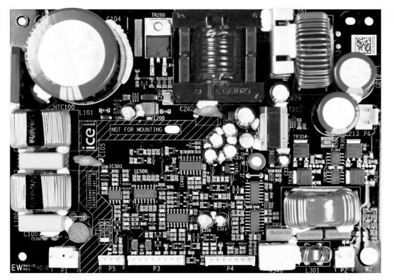

                      Class D Endstufen mit Schaltnetzteil sehen übrigens immer so spärlich aus.
                      Ein Bang & Olufsen ICEpower, das auch Edelhersteller wie Rotel und Jeff Roland, natürlich auch Bang & Olufsen selbst verbauen hat mit allen Schutzschaltungen, Einschaltautomatik sowie Schaltnetzteil etc. bei 300 Watt gerade einmal 15x10,7 cm
