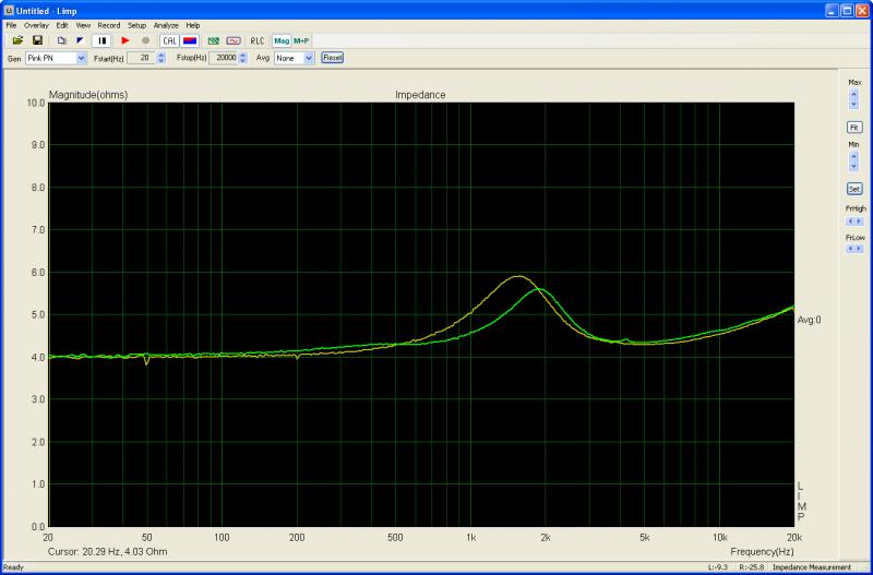

    Aus der Experience V20 habe ich noch zwei G25 FFL 4Ohm Hochtöner, die sind ca. 18 Jahre alt.
    Wie kann man feststellen, ob die Ferrofluid Füllung noch in Ordnung ist?
    Nach ca. 20 Jahren ist ja zu erwarten, dass Ferrofluid eintrocknet. Steigt dann die Resonanzfrequenz an?
    Ich habe die Impedanz der Hochtöner gemessen. Der eine hat eine Resonanzfrequenz bei 1600Hz, was ja dem Original entspricht und der andere bei 1900Hz. Was sagt mir das?

    Kannst ja mal die Frontplatte abschrauben
    und das Diaphragma vorsichtig abnehmen,
    dann müsstest du im Magnetspalt das Ferrofluid
    sehen.

      Wenn das FFL eingetrocknet wäre, würde man keine Überhöhung bei der Resonanz sehen, weil eine fest sitzende Schwingspule keine (oder weniger) Bewegung mehr machen kann. Die erhöhte Resonanz bei 1900 Hz liegt noch im Toleranzbereich. Der Frequenzschrieb der V20 sagt mir, dass die Übernahme bei 4000 Hz liegt. Das ist weit genug von der Resonanz der Kalotten entfernt, um sich negativ beeinflussen zu lassen.
      Es wird immer wieder mal davon gesprochen, dass FFL eintrocknen kann. Silikonöl kann offensichtlich nicht eintrocknen, wenigstens noch nicht nach Jahrzehnten.

          vielen Dank für die schnellen Antworten.
          Ich gehe dann mal davon aus, dass die Hochtöner noch in Ordnung sind. Das die Resonanzen der Hochtöner so hohe Toleranzbereiche haben, hätte ich nicht gedacht.

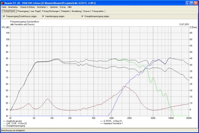

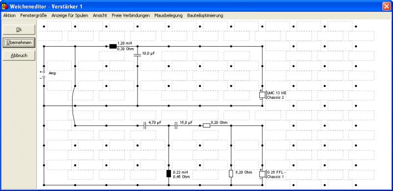

                      ich habe euch so verstanden, dass ich die Hochtöner noch ein paar Jährchen benutzen kann. Dann lohnt es sich ja noch, ein Spaßprojekt mit die LMC 13 HE anzufangen. Vielleicht werde ich darüber berichten, aber das wird noch dauern, weil vorher noch ein paar andere Projekte anstehen. Zur ersten Annäherung habe ich schon mal was Simuliert, falls es jemand interessiert.
                      Werner
