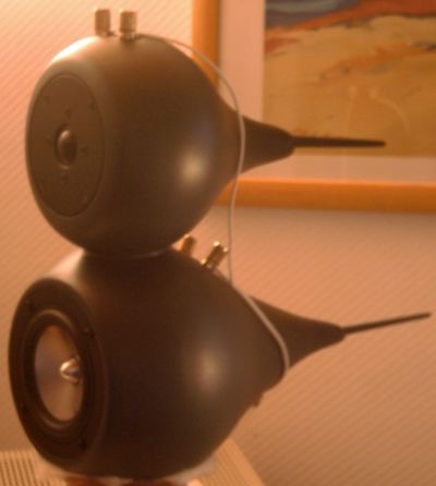

    wahrscheinlich wurde das Thema schon besprochen, falls nein:
    was bedeutet es, eine DSM25FFL bzw. eine DSM50FFL etwa so in eine Halbkugel zu montieren.
    [Die Idee dahinter wäre ein LS mit Tieftöner im klassischen Holzgehäuse, darauf aber die DSM50 sowie die DSM25 "eingelassen" in einer Kugel, evtl. Stahl, jeweils aufeinanderstehend.]
    Das bedeutet, dass die DSMs ausser ihrer eigenen Montageplatte keine weitere Vorderfront sehen bzw. die Schallwand gleich null ist.
    Ist das zu simulieren? Rundstrahlverhalten? Energieabstrahlung? ???
    Gibt`s so was mit Erfahrungsbericht?
    Grüße Dietmar

    Das entspricht etwa dem Beispiel Nr. 2 hier:
    Über Schallwandgestaltung, Kantendiffraktion, Sekundärschallquellen und deren Einfuss auf die Wiedergabequalität von Lautsprechern.
    Kannst du mit boxsim annähern, aber nicht exakt simulieren:

      Hallo Jürgen,
      den Artikel kenn ich und hat mich auch etwas dazu inspiriert.
      Meine Interpretation des Artikels wäre jetzt: eigentlich wäre das nur noch durch eine in eine Kugel eingelassene KE mit WG zu toppen
      Vielleicht hat schon jemand einen Hochtöner in eine Kugel eingebaut und kann etwas dazu sagen.
      Dietmar

        in einen Tropfen, vor 15 Jahren. Die Frequenzweiche wurde unverändert übernommen, das Abstrahlverhalten war ziemlich gleichmäßig.
